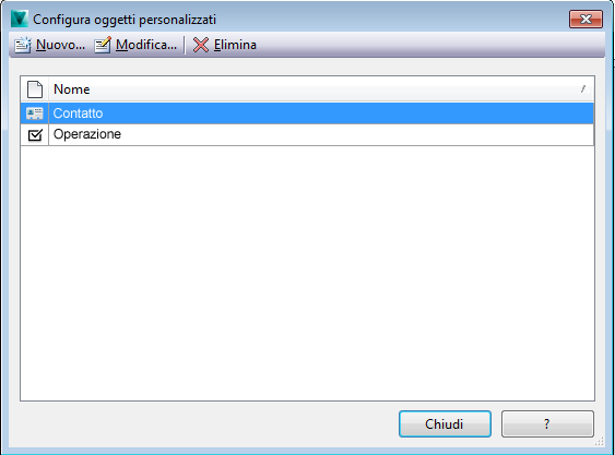

Accesso alla finestra di dialogo Configura oggetti personalizzati
Nella finestra di dialogo Impostazioni Vault del client del Vault, l'amministratore può creare, modificare ed eliminare definizioni di oggetti personalizzati tramite la scheda Oggetti personalizzati.
Accesso
- Fare clic su .
- Nella finestra di dialogo Impostazioni Vault, selezionare la scheda Oggetti personalizzati.
- Scegliere il pulsante Configura per aprire la finestra di dialogo Configura oggetti personalizzati.

- Nella finestra di dialogo Impostazioni Vault, selezionare la scheda Oggetti personalizzati e fare clic su Configura.
- Nella finestra di dialogo Configura oggetti personalizzati, fare clic su Nuovo.
- Immettere un nuovo nome visualizzato per un oggetto personalizzato. Questo nome viene utilizzato nell'interfaccia utente del Vault quando viene visualizzato il nuovo oggetto personalizzato.
