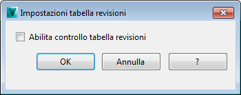

Attivazione della tabella revisioni del Vault
  1. Fare clic su Strumenti >  Amministrazione > Impostazioni del Vault.
  2. Nella finestra di dialogo Impostazioni del Vault, selezionare la scheda Funzionamenti e fare clic su Tabella revisioni.
    Nota: È possibile accedere a questa finestra di dialogo anche dall'interno del modulo aggiuntivo selezionando Opzioni Vault nella barra multifunzione del Vault, quindi facendo clic sul pulsante Impostazioni a fianco di Configura tabella revisioni.
  3. Nella finestra di dialogo  Impostazioni tabella revisioni , selezionare la casella di controllo Abilita controllo tabella revisioni per attivare le funzionalità della tabella revisioni del Vault in tutto il Vault.

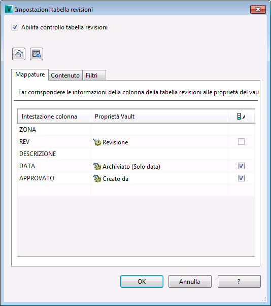

    Scheda Mappature
    Nella scheda Mappatura, è possibile associare le proprietà del Vault alle colonne della tabella revisioni.
    Intestazione colonna
    Nome di colonna che compare nella tabella revisioni.
    Proprietà Vault
    Il nome della proprietà del Vault associata alla rispettiva colonna della tabella revisioni.
    Il valore di questa proprietà compare automaticamente nel campo della colonna della tabella revisioni per il disegno.
    Controllo preferenza rilasciato rispetto a non rilasciato.
    Selezionare la casella di controllo per ogni riga in cui il sistema deve aggiornare la tabella revisioni solo con le informazioni rilasciate. Se la casella di controllo per una riga non è selezionata, vengono utilizzate le informazioni più recenti dal Vault.

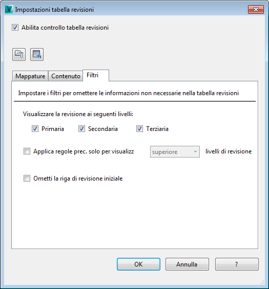

    Scheda Filtri
    Nella scheda Filtri, è possibile affinare ulteriormente i dati visualizzati nella tabella revisioni applicando filtri del livello di revisione.
    Visualizzare la revisione ai seguenti livelli
    Selezionare la casella di controllo per ogni livello di revisione da visualizzare nella tabella revisioni. Ad esempio, se si dispone di un disegno contrassegnato come revisione B.2.1 e si selezionano solo le caselle di controllo Primaria e Secondaria, nella tabella revisioni viene visualizzato solo B.2..
    Fare riferimento a Schemi di revisione per ulteriori informazioni sui livelli di revisione Primaria, Secondaria e Terziaria.
    Applica regole di precedenza per visualizzare solo X livelli di revisione
    In presenza di livelli di revisione multipli all'interno di un gruppo di revisione, è necessario identificare il livello di revisione da visualizzare. Attivare questa casella di controllo e specificare se visualizzare nella tabella revisioni i livelli di revisione superiori o inferiori.
    Questa opzione ha la precedenza su Visualizzare la revisione ai seguenti livelli.
    Ometti riga revisione iniziale
    Selezionare questa casella di controllo per omettere la riga di revisione iniziale dalla tabella revisioni.
    Alcuni utenti ritengono che se il valore della revisione iniziale (ad es. A) è già specificato nel blocco del titolo per la tabella revisioni, ripeterlo come prima riga di revisione non è necessario. Selezionando questa casella di controllo, la prima riga di revisione nella tabella revisioni diventa il valore di revisione successivo (ovvero A.1).

    Associazione delle proprietà del Vault alle colonne della tabella revisioni
    1. Nella finestra di dialogo Impostazioni tabella revisioni selezionare la scheda Mappature.
    2. Fare clic su un campo vuoto sotto Intestazione colonna e immettere un valore per creare un'intestazione di colonna per la tabella revisioni.
    3. Fare clic sul campo corrispondente nella colonna Proprietà Vault e selezionare le proprietà da assegnare all'intestazione di colonna dall'elenco a discesa.
      Nota: La proprietà di sistema "Revisione" è una mappatura chiave e deve essere associata ad almeno una delle intestazioni di colonna.
    4. Selezionare la casella di controllo nella colonna di controllo preferenza rilasciato per visualizzare nella tabella revisioni solo i valori rilasciati della proprietà assegnata. Deselezionare questa casella di controllo per visualizzare invece solo l'ultimo valore per la proprietà.
    5. Ripetere gli ultimi tre passaggi per eventuali altre voci.
    6. Fare clic su OK per salvare le impostazioni.

    Configurazione dei livelli di revisione visualizzati
      È possibile controllare il numero di livelli di revisione mostrati nella tabella revisioni. Ad esempio, se si utilizzano i livelli di revisione terziari (ad es. B.2.1), è possibile determinare se visualizzare solo la B, B.2 o tutti e tre i livelli (B.2.1).
    1. Nella finestra di dialogo Impostazioni tabella revisioni selezionare la scheda Filtri.
    2. Selezionare la casella di controllo per ogni livello di revisione da visualizzare nella tabella revisioni.
    3. In presenza di livelli di revisione multipli all'interno di un gruppo di revisione, è necessario identificare il livello di revisione da visualizzare. Attivare la casella di controllo Applica regole di precedenza... e specificare se visualizzare nella tabella revisioni i livelli di revisione superiore o inferiore.
      Nota: Questa opzione ha la precedenza su Visualizzare la revisione ai seguenti livelli.
    4. Fare clic su OK per salvare le impostazioni.
