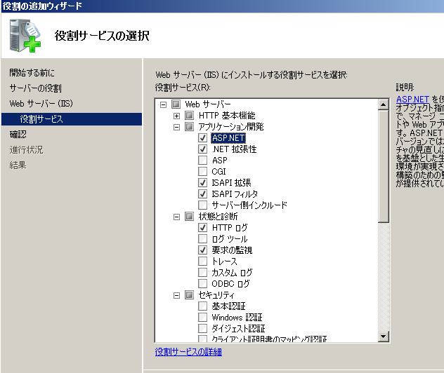

  4. 左側のペインで[役割サービスの追加]を選択します。
  5. 右側のペインで[役割サービスの追加]を選択します。
  6. [インターネット インフォメーション サービス (IIS)]をオンにし、W2K8 R2 で[Web サーバ (IIS)]をオンにします。
  7. [インターネット インフォメーション サービス] ► [Web 管理ツール] ► [IIS 6 と互換性のある管理]の順に展開します。W2K8 R2 で、[次へ]を 2 回クリックします。
  8. [IIS メタベースと IIS 6 の構成の互換性]のチェック ボックスをオンにします。W2K8 R2 で、[管理サービス]と[IIS メタベースと IIS 6 の構成の互換性]のチェック ボックスをオンにします。
  9. [インターネット インフォメーション サービス] ► [WWW サービス] ► [アプリケーション開発機能]の順に展開します。W2K8 R2 で、[アプリケーション開発]に移動します。
  10. [ASP.NET]のチェック ボックスをオンにします。その他の[.NET 拡張]、[ISAPI 拡張]、[ISAPI フィルタ]のチェック ボックスが自動的にオンになります。
  11. W2K8 R2

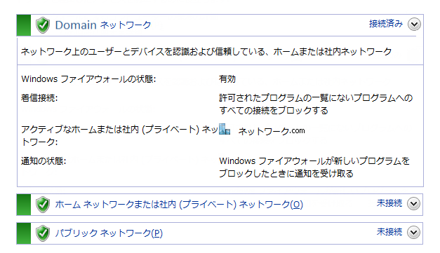

  1. Windows の[スタート]メニューから、[プログラム] ► [コントロール パネル]の順に選択します。
  2. [コントロールパネル]の[セキュリティセンター]で、[Windows ファイアウォール]をダブルクリックします。
  3. [Windows ファイアウォール]ストリップに「Windows ファイアウォールはコンピュータの保護に役立っています。」と表示されている場合は、[設定の変更]をクリックします。
  4. W2K8 R2 で、[Windows ファイアウォール]のステータスが「オン」の場合、左側の[高度な設定]をクリックします。
    左側で、[受信の規則]をクリックし、右ペインで、[新しい規則]をクリックします。[ポート]を選択し、[特定のローカル ポート]に 80 と入力します。さらに、既定の設定を 2 回使用し、[名前]に Vault と入力して、[完了]をクリックします。「Autodesk Vault Server をインストールする」に進みます。
  5. [Windows ファイアウォール]ダイアログ ボックスの[例外]タブをクリックし、[ポートの追加]をクリックします。
  6. [ポートの追加]ダイアログ ボックスで、以下のように情報を入力します。[TCP]が選択されていることを確認します。
  7. [OK]をクリックします。
注: Windows 2008 のファイアウォールが動作していない場合は、この手順を省略できます。

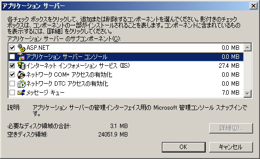

  1. Windows の[スタート]メニューから、[プログラム] ► [コントロール パネル] ► [プログラムの追加と削除]の順に選択します。
  2. [プログラムの追加と削除]ダイアログ ボックスの左側で、[Windows コンポーネントの追加と削除]を選択します。
  3. [アプリケーション サーバー]のチェック ボックスをオンにして、[詳細]ボタンをクリックします。
  4. [ASP.NET]のチェック ボックスをオンにします。この作業により、[ネットワーク COM+ アクセスの有効化]と[インターネット インフォメーション サービス]のチェック ボックスもオンになります。
  5. [次へ]ボタンをクリックします。Windows Server 2003 の CD を挿入するよう求められる場合があります。
  6. 注: IIS がインストールされていて、IIS を使用しているアプリケーションがない場合は、IIS をアンインストールしてから再インストールすることによって、既定設定が確実に実行されます。

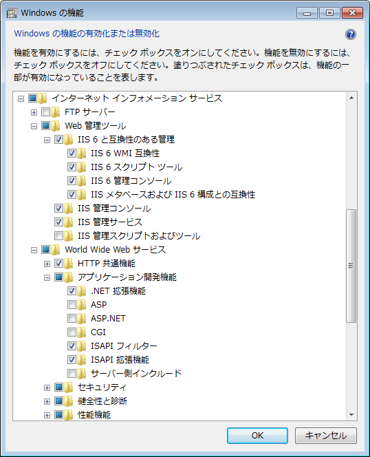

  1. Windows の[スタート]メニューから、[コントロール パネル]を選択します。
  2. [コントロール パネル]で、[プログラムと機能]をクリックします。
  3. [プログラムと機能]ダイアログ ボックスの左側で、[Windows の機能の有効化または無効化]を選択します。
  4. [インターネット インフォメーション サービス (IIS)]のチェック ボックスをオンにします。
  5. [インターネット インフォメーション サービス] ► [Web 管理ツール] ► [IIS 6 と互換性のある管理]の順に展開します。
  6. [IIS メタベースと IIS 6 の構成の互換性]のチェック ボックスをオンにします。
  7. [インターネット インフォメーション サービス] ► [WWW サービス] ► [アプリケーション開発機能]の順に展開します。
  8. [ASP.NET]のチェック ボックスをオンにします。その他の[.NET 拡張]、[ISAPI 拡張]、[ISAPI フィルタ]のチェック ボックスが自動的にオンになります。
    注: IIS がインストールされていて、IIS を使用しているアプリケーションがない場合は、IIS をアンインストールしてから再インストールすることによって、既定設定が確実に実行されます。IIS がインストールされていない場合は、Vault Server インストーラを使って、このインストールを実行できます。

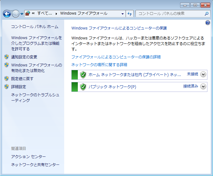

以上で IIS がインストールされましたので、必要に応じて Windows 7 に組み込まれているファイアウォールを設定します。
注: Windows 7 のファイアウォールが動作していない場合は、この節を省略できます。
  3. [Windows ファイアウォール]ストリップに[Windows ファイアウォールは、コンピューターの保護に役立っています。]と表示されている場合は、[Windows ファイアウォール]ダイアログ ボックス左側の[詳細設定]をクリックします。
  4. [セキュリティが強化された Windows ファイアウォール]ダイアログ ボックスで、左ペインにある[受信の規則]をクリックします。
  5. 動作のプルダウン メニューの中から、[新しい規則]を選択します。
  6. [ポート]を選択して、[次へ]をクリックします。
  7. [プロトコルおよびポート]ダイアログ ボックスで、ローカル ポート 80 を指定します。
  8. [操作]ダイアログ ボックスで、[接続を許可する]を選択して、[次へ]をクリックします。
  9. [プロファイル]ダイアログ ボックスで、リストされているプロファイルをすべて選択して、[次へ]をクリックします。
  10. [名前]ダイアログ ボックスに、この新しい規則の名前を入力します。後で混乱が生じないように、新しい規則の名前は「Vault」としておくとよいでしょう。説明の追加はオプションです。
  11. [完了]をクリックします。

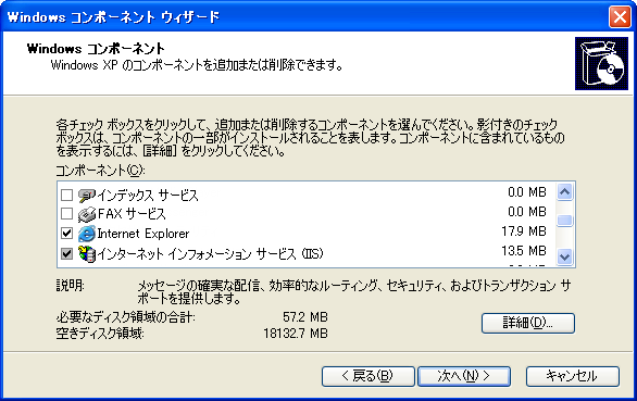

  2. [コントロール パネル]で、[プログラムの追加と削除]をダブルクリックします。
  3. [プログラムの追加と削除]ダイアログ ボックスの左側で、[Windows コンポーネントの追加と削除]を選択します。
  4. [インターネット インフォメーション サービス (IIS)]のチェック ボックスをオンにして、[次へ]ボタンをクリックします。Windows XP の CD を挿入するよう求められる場合があります。
  5. 注: IIS がインストールされていて、IIS を使用しているアプリケーションがない場合は、IIS をアンインストールしてから再インストールすることによって、既定設定が確実に実行されます。

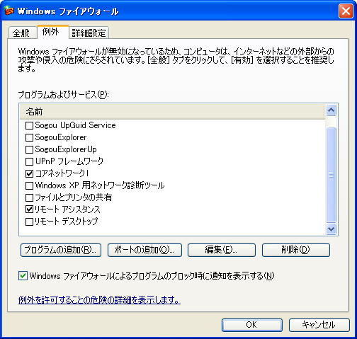

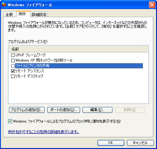

  3. [Windows ファイアウォール]ストリップに「有効」と表示されている場合、ダイアログ ボックス下部のファイアウォール アイコンをクリックします。

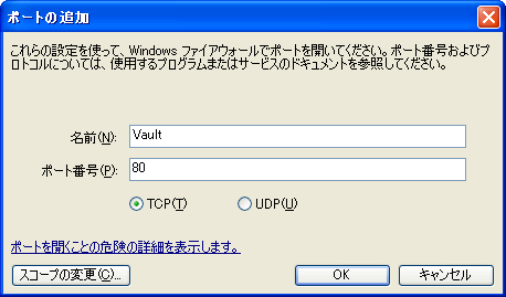

  4. [Windows ファイアウォール]ダイアログ ボックスの[例外]タブをクリックし、[ポートの追加]をクリックします。
  5. [ポートの追加]ダイアログ ボックスで、Name: Vault, Port number: 80 という値を入力します。[TCP]を選択します。
  6. [OK]をクリックします。

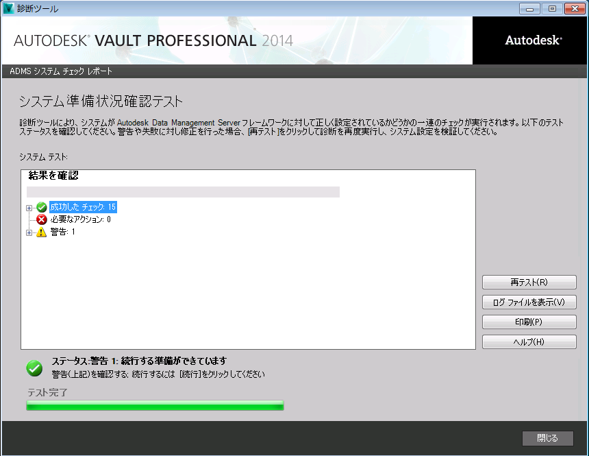

  7. [インストール]をクリックします。
  8. 一連のインストール前チェックが実行されます。インストール前チェックをパスできなかった場合、エラーと警告がダイアログ ボックスに表示されます。インストールのヘルプおよびトラブルシューティングの情報を参照してください。
