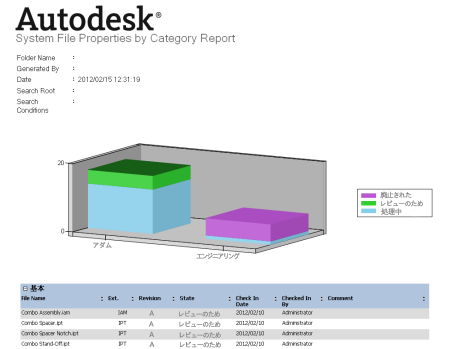

    レポートが生成されると、データ マッピング コントロール内にレポートのグラフが表示されます。
  4. [完全レポートを表示]アイコンをクリックして完全なレポートを表示します。
