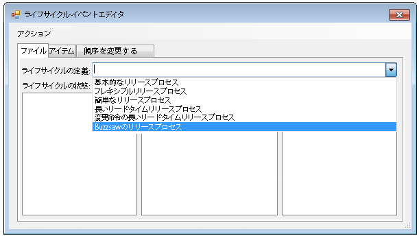

プロジェクトの同期のライフサイクル イベントの設定

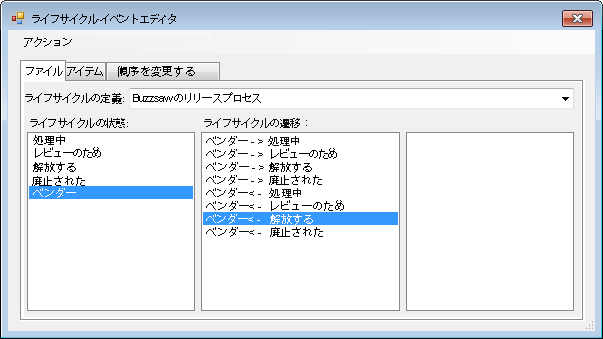

ライフサイクル定義を選択したら、定義に対して設定されたライフサイクル ステータスが[ライフサイクル ステータス:]フィールドに表示されます。
設定するライフサイクル ステータスを選択します。ステータス変更が[ライフサイクル変更]フィールドに表示されます。
イベントの追加先のライフサイクル変更を選択します。
[ジョブ タイプ]フィールド内をダブルクリックするか、[アクション]メニューから[ジョブを変更に追加]を選択します。

例: 上で示すとおり、Released to Vendor のステータス変更に対して autodesk.vault.projectsync.share ジョブ タイプが設定されているとします。ユーザによって 15 ファイルのグループが選択され、Released to Vendor からステータスが変更されたとします。この選択セットの各ファイルのジョブがジョブ キューに追加され、Buzzsaw サイトで共有されます。
Buzzsaw ユーザに Vault データの編集を許可する場合、両方の環境で編集が同時に起きることを防ぐために Vault ユーザが Vault ファイルを編集できないようにすることをお勧めします。これを行うには、ステータスのアクセス コントロール リスト(ACL)を設定して、ユーザによるファイルの編集を禁止します。
たとえば、上の図では、Vendor というステータスが表示されています。Vendor ステータスへの変更によって、ファイルの最新バージョンを Buzzsaw サイトと共有するジョブがキューされます。ファイルがこのステータスになると、アクセス コントロール リストを設定して、すべてのユーザの編集を禁止できます。これによって、このステータスのファイルが Buzzsaw と共有され、ロックされます。
Vendor からまた別のステータスに変更すると、ファイルの最新 Buzzsaw バージョンを Vault に引き戻すジョブがキューされ、ファイルのロックが解除され、編集が可能になります。
