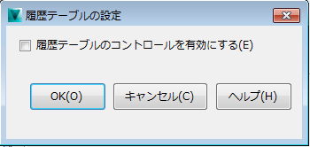

Vault 履歴テーブル機能は、[履歴テーブルの設定]を構成する前、または Inventor Vault Add-in と AutoCAD Vault Add-in で履歴テーブル機能を使用する前に、有効にする必要があります。
Vault 履歴テーブルを有効にする
このチェック ボックスをオンにすると、[履歴テーブルの設定]のフル ビューが表示されます。

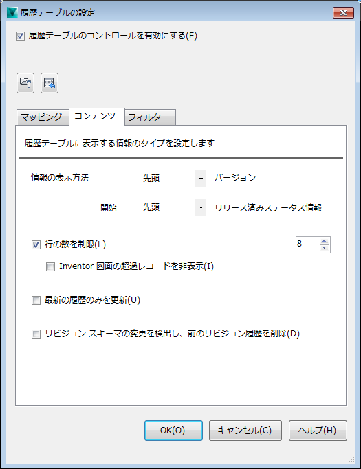

[ コンテンツ]タブ |
[コンテンツ]タブで、履歴テーブルに表示される情報のタイプを強制できます。 ![]() |
[行の更新方法...] |
バージョン管理を選択します。 リビジョン履歴レコードに適用されるバージョンとリリース済みのステータスを選択します。 |
[行の数を制限]チェック ボックス |
履歴テーブルに表示される行の数を制限する場合は、[行の数を制限]チェック ボックスをオンにします。値のスピン ボタンから値を選択して、表示される行数を指定します。 注: [行の数を制限]チェック ボックスをオンにすると、超過するレコードは既定で削除されます。Inventor の図面では、これらの超過レコードを削除せずに非表示にすることができます。
[Inventor 図面の超過レコードを非表示]チェック ボックス |
Inventor 図面の超過レコードを削除するのではなく非表示にするには、このチェック ボックスをオンにします。 |
[最新の履歴のみを更新] |
履歴テーブル内の最新のリビジョン行のみを対象に、マッピング済みの値を更新するには、このチェック ボックスをオンにします。その他の古いリビジョン行にあるマッピング済みの値は、データが Vault 内で一致しない場合でも更新されません。
注: [最新の履歴のみを更新]チェック ボックスをオンにした場合でも、Vault 履歴テーブル機能は、Vault 内で見つからないリビジョン行を引き続き削除します。
[リビジョン スキーマの変更を検出し、前のリビジョン履歴を削除] |
複数のリビジョン スキーマを使用している場合に、現在のリビジョン スキーマが使用されるようにするには、このチェック ボックスをオンにします。古いリビジョン スキーマの履歴付きリビジョン行は、現在のリビジョン スキーマに置き換えられます。 |

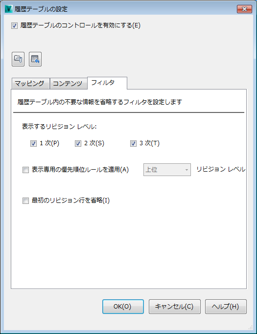

[フィルタ]タブ |
[フィルタ]タブで、リビジョン レベル フィルタを適用して、履歴テーブルに表示されるデータをさらに調整できます。 ![]() |
[表示するリビジョン レベル] |
履歴テーブルに表示するリビジョン レベルごとに、このチェック ボックスをオンにします。たとえば、リビジョン B.2.1 としてマークされた図面がある場合に、[1 次]と[2 次]のチェック ボックスをオンにすると、B.2 のみが履歴テーブルに表示されます。 [1 次]、[2 次]、および[3 次]のリビジョン レベルの詳細については、「リビジョン スキーマ」を参照してください。 |
X リビジョン レベルの[表示専用の優先順位ルールを適用] |
1 つのリビジョン グループ内に複数のリビジョン レベルが存在する場合は、表示するリビジョン レベルを指定する必要があります。このチェック ボックスをオンにし、最も高いまたは低いリビジョン レベルのいずれを履歴テーブルに表示するかを選択します。 この選択は、[表示するリビジョン レベル]オプションよりも優先されます。 |
[最初のリビジョン行を省略] |
履歴テーブルから最初のリビジョン行を省略するには、このチェック ボックスをオンにします。 一部のユーザは、たとえば A などの最初のリビジョン値が履歴テーブルのタイトル ブロックに既に存在している場合、それを最初のリビジョン行として繰り返す必要はないことがわかります。このチェック ボックスをオンにすると、履歴テーブルの最初の行は、次のリビジョン値、たとえば A.1 になります。 |
