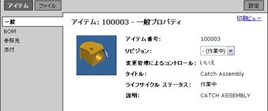

[一般]タブ
[アイテム リスト]ページで、[アイテム番号]をクリックし、選択したアイテムに関する詳細ページを表示します。[アイテムの詳細]ページが表示され、[一般]タブが選択されています。
[アイテムの詳細]ページの左側のナビゲーション ペインには 4 つのタブがあります。[一般]タブは既定でアクティブです。[一般]ページには、次のフィールドが表示されます。

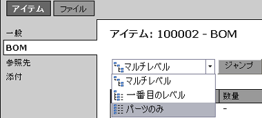

[BOM]タブ
[アイテムの詳細]ページで、[BOM]をクリックし、現在のアイテムに関する BOM を表示します。
3 つのビューが利用できます。
注: [設定]の設定で、[リリース済みアイテムのみを表示]が選択されている場合は、アイテムの非リリース済みバージョンは黒のリンクのないテキストで表示されます。

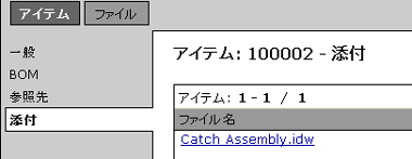

[添付]タブ
[アイテムの詳細]ページで[添付]をクリックすると、現在のアイテムへの添付を表示することができます。
添付ファイル名をクリックすると、添付の全般プロパティを表示することができます。
