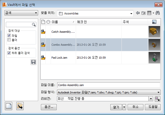

Vault에 저장되어 있는 모든 Autodesk Inventor 파일을 열 수 있습니다.
Vault에서 파일 선택 대화상자에 대해 알아보기
열거나 현재 프로젝트에 배치할 파일을 Vault에서 선택합니다.
주: Vault에서 파일 선택 대화상자는 현재 Autodesk Inventor 세션 중에 활성 프로젝트 파일 내에서 마지막으로 액세스된 경로로 열립니다.
액세스:
Vault 리본에서 열기를 선택합니다.
Vault에서 파일 선택 대화상자 기능
    검색/내 저장된 검색/내 바로 가기 드롭다운 메뉴
    Vault 검색, Autodesk Vault에 생성된 바로 가기 그리고 찾기 대화상자를 사용하면 생기는 저장된 검색을 하나씩 사용해보면 필요한 파일을 빨리 찾을 수 있습니다.
    주: 바로 가기는 여기에서 관리하거나 Autodesk Vault를 사용하여 관리할 수 있습니다.
    찾을 위치
    현재 Vault 내부의 경로를 선택하거나 검색 폴더를 선택합니다.
    파일을 상세 정보와 함께 표시할지, 리스트 또는 작은 아이콘, 중간 아이콘 또는 큰 아이콘으로 표시할지 여부를 선택할 수 있습니다.
    찾기
    Vault에서 파일 검색을 추가로 사용자화할 수 있도록 찾기 대화상자를 표시합니다.
    파일 이름
    열려고 하는 파일을 지정하고 파일 이름을 입력하거나 나열된 파일에서 파일을 선택합니다.
    파일 형식
    특정 유형의 파일만 포함하도록 파일 리스트를 필터링합니다. 화살표를 클릭하여 리스트를 표시한 다음 파일 유형을 선택합니다.
    리비전
    선택한 파일의 리비전을 표시합니다. 이 필드 옆에 있는 드롭다운 화살표를 클릭하면 선택한 파일에 대한 모든 리비전 및 해당 수명 주기 상태가 표시됩니다.
    릴리즈된 데이터 선택 과 릴리즈되지 않은 데이터 선택 비교
    기본값인 최신 리비전의 릴리즈된 버전으로 설정하는 것과 파일 리비전의 최신 버전을 가져오는 것 사이를 전환합니다.
    옵션
    가능한 경우 파일 열기 옵션 대화상자를 엽니다. 열리거나 배치되는 파일 형식에 따라 사용 가능한 옵션이 다릅니다. 예를 들어 Autodesk Inventor 조립품을 열거나 배치할 때 로드할 세부 수준을 지정할 수 있습니다. 또한 idw 파일을 열 때 업데이트를 연기할지 여부 또는 조립품을 급행 모드로 열 것인지 여부를 지정할 수 있습니다.
    자세한 내용은 세부 수준 및 Vault 파일 작업을 참고하십시오.
    빠른 시작
    Vault에서 열기에서 액세스할 경우 파일 열기 버튼을 클릭하여 파일 열기 대화상자로 전환합니다. 새 파일 버튼을 클릭하여 새 파일 대화상자로 전환합니다.
    Vault에서 배치에서 액세스할 경우 구성요소 배치 대화상자를 클릭하여 구성요소 배치 대화상자로 전환합니다.
    주: 한 Vault에 프로젝트 파일 하나를 저장하는 것이 좋습니다. 단일 Vault 내에서 여러 프로젝트 파일을 사용하고 현재 프로젝트 외부에 있는 폴더의 파일을 열 경우 해당 링크를 해석하십시오.
    iMate 사용
    iMate 일치를 사용하여 구성요소를 배치합니다. Vault에서 배치인 경우에만 사용 가능합니다.
Vault에 저장된 파일을 엽니다.
  1. Vault 리본에서 열기를 선택합니다.
    주: 빠른 시작에서, 파일 열기 대화상자로 전환하려면 파일 열기 버튼을 클릭합니다. 새 파일 대화상자로 전환하려면 새 파일 버튼을 클릭합니다.
  2. iMate에서 대화식으로 iMate 배치 또는 배치 위치에 자동으로 iMate 생성을 수행할 수 있습니다.
    Vault에서 파일 선택 대화상자에서 현재 프로젝트에 있는 하나 이상의 파일을 찾아 선택합니다.
    주: 구석 부분을 왼쪽 마우스 버튼으로 클릭한 후 창을 원하는 크기로 끌어 대화상자 크기를 조정할 수 있습니다. 새 크기는 세션 내내 유지됩니다.
    주: 파일 이름 필드에 파일 이름이 기울임꼴로 표시되면 파일 이름이 최신 리비전과 다른 사용내역 리비전인 것입니다.
    사용내역 리비전 기능은 Autodesk Vault Workgroup, Collaboration 및 Professional 버전에만 적용됩니다.
    • 찾을 위치 리스트에서 Vault에 있는 폴더를 선택합니다. 파일 리스트에 폴더 내용이 표시됩니다. 리스트에서 파일을 선택합니다.
    • 내 바로 가기 리스트에서 Vault 바로 가기를 선택합니다. 특정 파일에 대한 바로 가기인 경우 해당 파일이 파일 리스트에서 선택됩니다. Vault에 있는 디렉토리에 대한 바로 가기인 경우 파일 리스트에 해당 디렉토리의 파일이 표시됩니다. 파일을 선택합니다.
      주: Vault에서 파일 선택 대화상자 및 Autodesk Vault에서 바로 가기를 관리할 수 있습니다.
    • 내 바로 가기를 클릭한 다음 내 저장된 검색을 선택합니다. 찾기 대화상자를 사용하여 작성한 모든 검색 폴더가 나열됩니다. 리스트에서 검색 폴더를 선택합니다. 검색이 수행되고 파일 리스트에 검색 결과가 표시됩니다. 파일을 선택합니다.
      주: 진행 중인 검색을 중단하려면 파일 리스트를 마우스 오른쪽 버튼으로 클릭한 다음 검색 중지를 선택합니다.
      주: 빠른 시작에서, 열기 대화상자로 전환하려면 열기 버튼을 클릭합니다. 새 파일 대화상자로 전환하려면 새 파일 버튼을 클릭합니다.
    • Autodesk Vault Workgroup, Collaboration 및 Professional 사용자. 리비전 리스트에서 파일의 리비전을 선택합니다. 여러 파일을 선택한 경우에는 이 기능을 사용할 수 없습니다.
    • Autodesk Vault Workgroup, Collaboration 및 Professional 사용자.에디션에서만 사용할 수 있습니다. 최신 버전 대신 선택한 파일 리비전의 릴리즈된 버전을 열려면 릴리즈된 데이터 선택 확인란을 선택합니다.
  3. 열기 드롭다운 리스트에서 파일을 체크 아웃하고 열거나, 모든 관련 파일을 체크 아웃하고 열거나, 또는 Vault에서 체크 아웃하지 않은 채 파일을 열도록 선택합니다. 열기를 클릭합니다. 선택한 파일이 열립니다.
  4. 주:
    Autodesk Vault Workgroup, Collaboration 및 Professional 버전에서 선택한 파일의 하위 항목이 최신 리비전이 아닐 수도 있는 경우 전체 체크 아웃 옵션을 사용할 수 없습니다.
    찾을 위치
    찾기
    파일 이름
    파일 형식
    리비전
    옵션

Vault에서 파일 배치
  1. Vault 리본에서 배치를 선택합니다.
  2. 주: 구성요소 배치 대화상자로 전환하려면 빠른 시작 아래에 있는 구성요소 배치 버튼을 클릭합니다.
    • Autodesk Vault Workgroup, Collaboration 및 Professional 사용자. 에디션에서만 사용할 수 있습니다. 최신 버전 대신 선택한 파일 리비전의 릴리즈된 버전을 열려면 릴리즈된 데이터 선택 확인란을 선택합니다.
    • Vault에서 파일을 찾으려면 찾기를 클릭합니다. 찾기 대화상자에서 검색 기준을 입력한 다음 찾기를 클릭합니다. 검색 결과 리스트에서 열 파일을 선택한 다음 확인을 클릭합니다. 파일 이름 필드에 파일이 추가됩니다.
  3. iMate를 사용하여 구성요소를 배치하려면 iMate 사용 확인란을 선택합니다. 해당 iMate와 일치하는 구성요소가 배치됩니다.
    주: iMate를 사용하여 구성요소를 배치하는 방법에 대한 자세한 내용은 Autodesk Inventor 도움말에서 iMate를 사용하여 구성요소 배치를 참고하십시오.
  4. 열기를 클릭합니다.
  5. 현재 Autodesk Inventor 모형에 파일의 복제를 배치합니다.
  6. 마우스 오른쪽 버튼을 클릭하고 상황에 맞는 메뉴에서 완료를 선택하여 파일 배치를 끝냅니다.
