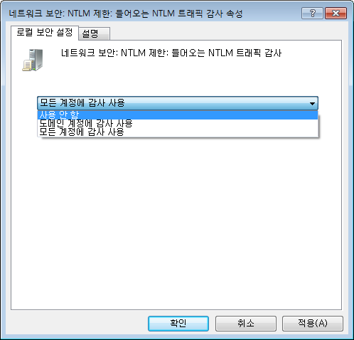

Windows Vista 사용자 계정 컨트롤
Autodesk 서버 콘솔을 사용하여 자동 백업을 스케줄링하는 경우 관리자 권한을 묻는 메시지를 표시하지 않고 응용프로그램을 실행할 수 있도록 Windows Vista의 사용자 계정 컨트롤 설정을 구성해야 합니다.
로컬 정책
보안 옵션을 차례로 확장합니다.

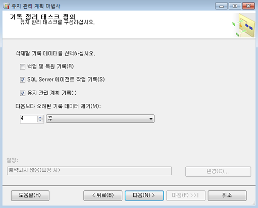

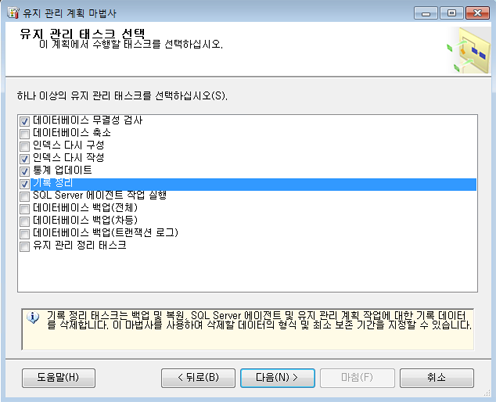

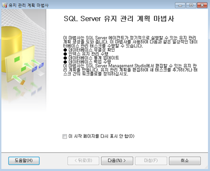

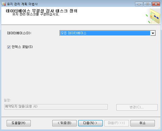

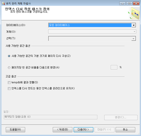

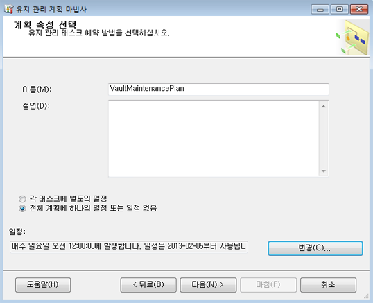

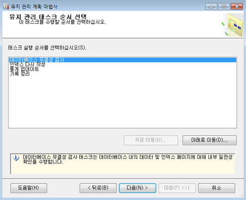

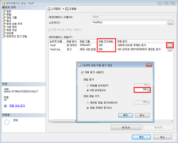

관리를 클릭합니다. 데이터베이스 및 트랜잭션 로그 파일 크기를 작게 유지하고 불일치가 발생하지 않았는지 데이터베이스를 확인하는 것과 같이 데이터베이스가 잘 작동하고 있는지 확인하는 데 필요한 작업을 스케줄링하기 위해 유지 관리 계획을 사용할 수 있습니다. Autodesk에서는 주 1회 이상, 사무실을 사용하지 않는 시간에 유지 관리 계획을 실행할 것을 권장합니다.
연결된 작업그룹 환경에서는 각 SQL 서버에 대해 유지 관리 계획을 구성해야 합니다.
관리자 작업의 일환으로 유지 관리 계획이 성공적으로 실행되었는지 정기적으로 확인해야 합니다.
유지 관리 계획이 Vault 서버의 이전 릴리즈에 대해 구성된 경우 이 문서에 따라 유지 관리 계획을 확인하고 업데이트해야 합니다.
다음 단계는 Vault 서버와 함께 사용되는 모든 버전의 SQL에 해당됩니다(Express 및 정식 버전의 SQL). 지원되는 데이터베이스 엔진의 전체 리스트는 제품 읽어보기 파일을 참조하십시오.
데이터베이스 및 트랜잭션 로그 파일 크기를 작게 유지하고 불일치가 발생하지 않았는지 데이터베이스를 확인하는 것과 같이 데이터베이스가 잘 작동하고 있는지 확인하는 데 필요한 작업을 스케줄하기 위해 유지 관리 계획을 사용할 수 있습니다.

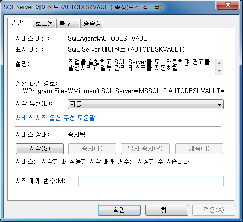

Microsoft SQL Express는 SQL Server Management Studio Express 내에서의 유지 관리 계획 작성을 허용하지 않습니다. 또한 SQL 2008의 보안 모델은 SQL 2005의 보안 모델과 다릅니다. SQL 유지 관리 계획을 실행하는 OS(Windows) 사용자에게 SQL의 sysadmin 역할이 있는지도 확인해야 합니다.

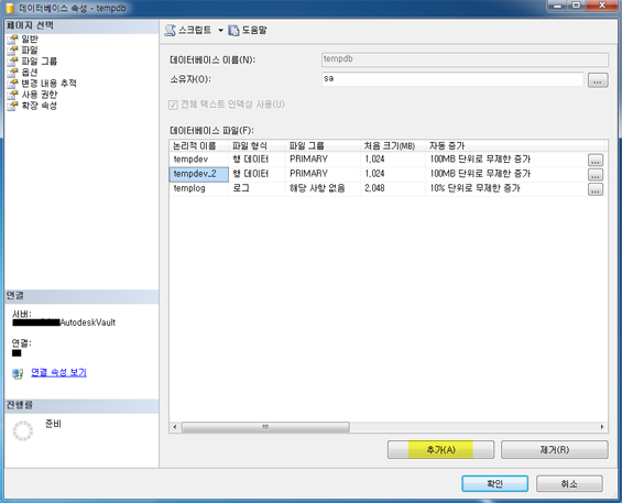

명령 프롬프트를 통해 tempdb 수정
이 섹션의 앞부분에서 설명한 대로 SQL Server Management Studio가 설치되어 있지 않은 경우 명령 프롬프트를 통해 다음을 수행하여 tempdb 데이터베이스 변경을 완료할 수 있습니다.
SQLCMD -E -S".\AutodeskVault" -Q "ALTER DATABASE [tempdb] SET COMPATIBILITY_LEVEL = 100"
SQLCMD -E -S ".\AutodeskVault" -Q "ALTER DATABASE [tempdb] MODIFY FILE ( NAME = N'tempdev', SIZE = 1024MB, FILEGROWTH = 100MB)"
SQLCMD -E -S ".\AutodeskVault" -Q "ALTER DATABASE [tempdb] MODIFY FILE ( NAME = N'templog', SIZE = 1024MB )"
SQLCMD -E -S ".\AutodeskVault" -Q " ALTER DATABASE [tempdb] ADD FILE ( NAME = N'tempdev_2', FILENAME = N'C:\Program Files\Microsoft SQL Server\MSSQL10.AUTODESKVAULT\MSSQL\DATA\tempdev_2.ndf', SIZE = 1024MB, FILEGROWTH = 100MB)"
SQLCMD -E -S ".\AutodeskVault" -Q "ALTER DATABASE [tempdb] MODIFY FILE ( NAME = N'templog', SIZE = 2048MB )"

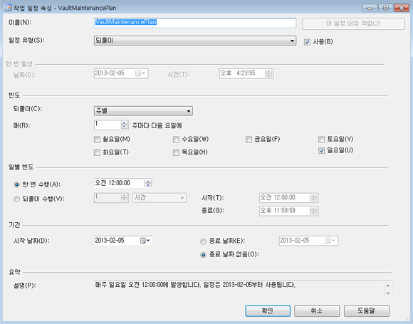

유지 관리 계획
아래 스크립트를 복사하여 VaultMaintenance.bat로 저장된 새 파일에 붙여 넣습니다.
다음은 C:₩의 루트에서 Vault라는 데이터베이스에 대해 배치 파일을 실행하고 결과를 텍스트 파일로 출력하는 방법의 예입니다.
C:\VaultMaintenance.bat Vault > results.txt

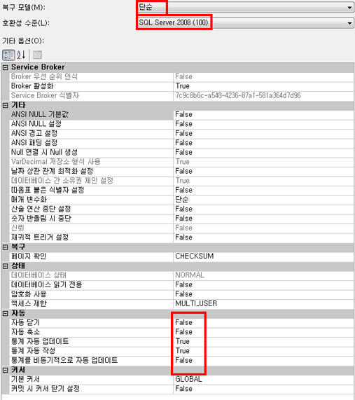

@echo Setting %VAULTNAME% database compatibility to 100
sqlcmd -E -S ".\AutodeskVault" -Q "ALTER DATABASE %VAULTNAME% SET
@echo Setting %VAULTNAME% database recovery model to simple...
sqlcmd -E -S ".\AutodeskVault" -Q "ALTER DATABASE %VAULTNAME% SET RECOVERY
SIMPLE"
@echo Setting %VAULTNAME% database Autogrowth value...
sqlcmd -E -S ".\AutodeskVault" -Q "ALTER DATABASE %VAULTNAME% MODIFY FILE
(NAME=%VAULTNAME%, FILEGROWTH=100MB)"
@echo Setting %VAULTNAME% database Log filesize...
sqlcmd -E -S ".\AutodeskVault" -Q "ALTER DATABASE %VAULTNAME% MODIFY FILE ( NAME =
%VAULTLOG%, SIZE = 512000KB )"
@echo Setting %VAULTNAME% database Autoclose to false...
sqlcmd -E -S ".\AutodeskVault" -Q "ALTER DATABASE %VAULTNAME% SET AUTO_CLOSE OFF
WITH NO_WAIT"

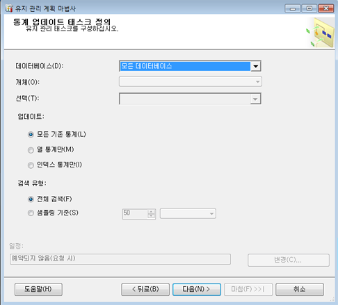

@echo Updating Statistics on %VAULTNAME% database...
sqlcmd -E -S ".\AutodeskVault" -Q "USE %VAULTNAME% Exec sp_MSForEachTable 'Update
Statistics ? WITH FULLSCAN'"
