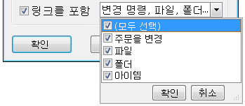

링크를 사용하여 가져오기/체크 아웃, 체크 인, 체크 아웃 및 프로젝트 보고와 같은 데이터 수집 작업에 데이터를 포함할 수 있습니다. 링크 포함 명령은 설명한 명령의 설정 대화상자에 있습니다. 각 객체 유형에 포함되는 데이터에 대해서는 아래에서 설명합니다.
파일 링크 포함
선택 항목에 파일에 대한 링크가 포함되면 대상 파일이 파일 수집 대화상자에 포함됩니다. 데이터(종속 포함, 상위 포함 등...) 대화상자에 적용된 관계 설정은 대상 파일에도 적용됩니다.
폴더 링크 포함
선택 항목에 폴더에 대한 링크가 포함되면 대상 파일의 모든 내용이 파일 수집 대화상자에 포함됩니다. 포함된 데이터의 범위는 대상 폴더 데이터가 수집되는 방법과 일치합니다. 폴더에 대한 링크가 선택 세트에 포함되어 있으면 해당 데이터와 모든 하위 폴더의 데이터가 포함됩니다.데이터(종속 포함, 상위 포함 등...) 대화상자에 적용된 관계 설정은 대상 파일에도 적용됩니다.
항목 링크 포함
선택 항목에 항목에 대한 링크가 포함되면 해당 항목에 지정된 기본 링크가 기본적으로 대화상자로 로드됩니다. 다운로드하기 위해 검색된 모든 관련 데이터는 기본 링크된 파일의 관계에 따라 결정됩니다. 예를 들어, 첨부 파일을 포함하도록 선택하면 항목이 아닌 파일에 대한 첨부 파일이 포함됩니다.
변경 지시 링크 포함
선택 항목에 변경 지시에 대한 링크가 포함되어 있으면 수집된 데이터는 폴더에 대한 링크에 의해 수집된 데이터와 유사합니다. 폴더와 마찬가지로 변경 지시도 반복이 아닌 도면요소 마스터에 첨부되고 변경 지시에는 객체에 대한 링크가 여러 개 포함될 수 있습니다.
파일 변경 지시
링크가 파일의 변경 지시에 대한 링크일 경우 변경 지시가 작성된 파일은 선택 세트에 기본적으로 포함됩니다. 데이터에 적용된 모든 관계 설정이 해당 파일에 적용됩니다.
항목 변경 지시
링크가 항목의 변경 지시에 대한 링크일 경우 동일한 데이터 수집 규칙이 적용되므로 위의 항목 링크의 링크 포함을 참조하십시오.

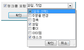

사용자 객체 링크 포함
선택 항목에 사용자 객체 인스턴스(작업, 접촉 등)에 대한 링크가 포함되면 사용자 객체에 대한 링크가 파일 데이터를 수집하는 데 사용됩니다. 사용자 객체에는 실제 파일, 폴더, 변경 지시 또는 항목이 포함되지 않습니다. 사용자 객체에는 이러한 객체에 대한 링크와 다른 사용자 객체에 대한 링크만 포함됩니다.
Vault에서 정의된 각 사용자 객체 정의는 링크 포함 옵션에 표시됩니다. 사용자 객체에 포함된 모든 링크는 나머지 선택 항목에 따라 달라집니다. 예를 들어, 관리자가 작업이라는 사용자 객체를 정의하고 사용자가 작업 및 파일에 대한 링크를 선택하면 해당 작업에 링크된 모든 파일이 다운로드 세트에 포함됩니다.
