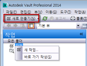

  2. 도구막대에서 새로 만들기를 클릭하고 새 <사용자 객체>를 선택합니다. 여기서 <사용자 객체>는 사용자가 인스턴스를 작성하려는 사용자 객체 정의의 이름입니다.
    다음 예에서는 사용자가 새 작업을 작성합니다.
    주: 트리의 사용자 정의 객체 노드를 마우스 오른쪽 버튼으로 클릭하여도 새 작업을 선택할 수 있습니다.

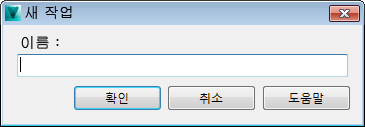

  3. <사용자 객체> 대화상자에서 사용자 객체 인스턴스의 이름을 입력합니다.
    예를 들어, 사용자는 John의 설계 검토라는 작업의 인스턴스를 작성할 수 있습니다.
  4. 확인을 클릭합니다.
    새 사용자 객체 인스턴스가 추가됩니다.

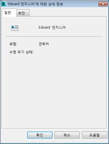

사용자 객체 인스턴스의 특성을 보려면 다음 단계를 수행합니다.
  1. Vault에서 사용자 객체 인스턴스를 마우스 오른쪽 버튼으로 클릭합니다.
  2. 속성을 선택합니다.
  3. 인스턴스의 일반 특성을 보려면 특성 대화상자에서 일반 탭을 클릭합니다.
  4. 인스턴스에 할당된 역할 및 권한을 보려면 보안 탭을 선택합니다.
