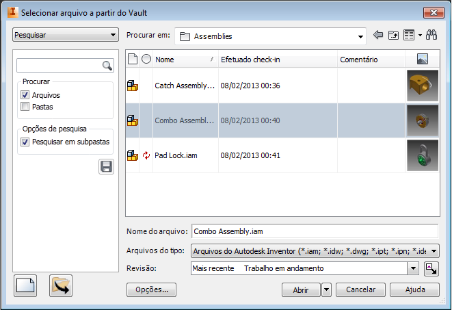

Complemento do Inventor
É possível abrir qualquer arquivo do Autodesk Inventor armazenado em um Vault.
Saiba mais sobre a caixa de diálogo Selecionar arquivo no Vault
Seleciona um arquivo do Vault para ser aberto ou colocado no projeto atual.
Nota: A caixa de diálogo Selecionar arquivo no Vault exibe o último caminho acessado no arquivo de projeto ativo durante a sessão atual do Autodesk Inventor.
Acesso:
Selecione Abrir a partir da faixa de opções do Vault.
Operações da caixa de diálogo Selecionar arquivo no Vault
    Menu suspenso Pesquisar/Minhas pesquisas salvas/Meus atalhos
    Alterna entre pesquisar em Vault, os Atalhos criados no Autodesk Vault e as pesquisas salvas criadas utilizando a caixa de diálogo Localizar ajudam você a encontrar rapidamente o arquivo que precisa.
    Nota: Os atalhos podem ser gerenciados aqui ou no Autodesk Vault.
    Examinar em
    Especifique um caminho no Vault atual ou selecione uma pasta de pesquisa.
    Vista
    Permite selecionar se os arquivos são exibidos com detalhes, como uma lista ou como ícones pequenos, médios ou grandes.
    Localizar
    Exibe a caixa de diálogo Localizar, que permite personalizar melhor uma pesquisa para um arquivo no vault.
    Nome do arquivo
    Especifica o arquivo que será aberto; insira o nome de um arquivo ou selecione um arquivo na lista.
    Arquivos do tipo
    Filtra a lista de arquivos para incluir somente arquivos de um tipo específico. Clique na seta para exibir a lista e selecione um tipo de arquivo.
    Revisão
    Mostra a revisão do arquivo selecionado. Clique na seta suspensa ao lado desse campo para exibir todas as revisões e estados de ciclo de vida correspondentes para o arquivo selecionado.
    Preferência por dados liberados vs. não preferência por dados liberados
    Alterna entre o retornar ao padrão da versão liberada da última revisão ou obter a versão mais recente da revisão do arquivo.
    Opções
    Se estiver disponível, abre a caixa de diálogo Opções para abrir arquivos. O tipo de arquivo a ser aberto ou inserido determina as opções disponíveis. Por exemplo, você pode especificar o nível de detalhamento no carregamento quando abrir ou inserir uma montagem do Autodesk Inventor. Além disso, é possível especificar se deseja que sejam adiadas as atualizações ao abrir um arquivo idw ou se deseja abrir a montagem no modo expresso.
    Consulte Trabalhar com níveis de detalhe e arquivos do Vault para obter mais informações.
    Início rápido
    Quando acessada a partir de Abrir a partir do Vault: clique no botão Abrir arquivo para acessar à caixa de diálogo Abrir arquivo. Clique no botão Novo arquivo para acessar a caixa de diálogo Novo arquivo.
    Quando acessada a partir de Inserir a partir do Vault: clique no botão Inserir componente para abrir a caixa de diálogo Inserir componente.
    Nota: É recomendado ter um único arquivo de projeto para um Vault. Se você utiliza vários arquivos de projeto em um único Vault e abre um arquivo de uma pasta que está fora do projeto atual, deve resolver seus vínculos.
    Usar iMate
    Insere um componente utilizando a correspondência com iMates. Somente está disponível para Inserir a partir do Vault.
Abrir um arquivo armazenado no Vault
  1. Selecione Abrir a partir da faixa de opções do Vault.
    Nota: Nota: em Início rápido: para acessar à caixa de diálogo Abrir arquivo, clique no botão Abrir arquivo. Para acessar à caixa de diálogo Novo arquivo, clique no botão Novo arquivo.
  2. Em iMate: é possível inserir de forma interativa com iMates ou gerar iMates automaticamente no local
    Na caixa de diálogo Selecionar arquivo do Vault, pesquise e selecione um ou vários arquivos do projeto atual.
    Nota: É possível ajustar o tamanho da caixa de diálogo clicando em um canto e arrastando a janela para o tamanho desejado. O novo tamanho será conservado durante toda a sessão.
    Nota: Se o campo Nome do arquivo exibe o nome de arquivo em itálico, é tratado como uma revisão histórica com um nome de arquivo diferente ao da revisão mais recente.
    Ela é usada apenas nas edições do Autodesk Vault Workgroup, Collaboration e Professional.
    • Na lista Examinar em, selecione uma pasta do Vault. O conteúdo da pasta é exibido na lista de arquivos. Selecione um arquivo na lista.
    • Na lista Meus atalhos, selecione um atalho do Vault. Se o atalho conduz a um determinado arquivo, este é selecionado na lista de arquivos. Se o atalho conduz a um diretório do Vault, os arquivos do diretório são exibidos na lista de arquivos. Selecione um arquivo.

Abrir um arquivo a partir do Vault
    Utilize Abrir a partir do Vault para acessar arquivos no vault para visualizar ou editar. Para modificar um arquivo a partir do vault, este arquivo deve estar em check-out e trabalhado em seu disco local. É necessário fazer o login no Autodesk Vault Server para abrir e fazer o check-out de um arquivo.
  1. Selecione Abrir a partir do Vault na faixa de opções do Autodesk Vault .
    Nota: Você deve estar conectado ao vault para abrir um arquivo a partir do vault.
  2. Na caixa de diálogo Selecionar arquivo, navegue para o arquivo que deseja abrir e, a seguir, selecione-o. Também é possível procurar o vault para um arquivo.
    • Clique em Localizar para localizar um arquivo no Vault.
    • Na lista de resultados da pesquisa, selecione o arquivo que deseja abrir e depois clique em OK. O arquivo é adicionado ao campo Nome de arquivo.
  3. Usuários do Autodesk Vault Workgroup, Collaboration e Professional. Na lista Revisão, selecione a revisão do arquivo.
  4. Usuários do Autodesk Vault Workgroup, Collaboration e Professional. Clique em Preferência por dados liberados para abrir a versão liberada da revisão do arquivo selecionado em lugar da versão mais recente.
  5. Na lista suspensa Abrir, selecione Fazer check-out e abrir o arquivo, Fazer o check-out e abrir todos os arquivos relacionados ou abrir o arquivo sem lhe efetuar o check-out do Vault.
  6. Clique em Abrir para concluir a operação ou em Cancelar para descartar a operação e fechar a caixa de diálogo.
Acesso:
Selecione Inserir a partir da faixa de opções do Vault.

    Examinar em
    Vista
    Localizar
    Nome do arquivo
    Arquivos do tipo
    Revisão
    Opções
