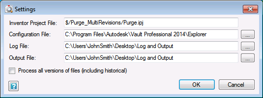

É possível definir a localização do arquivo de projeto do Inventor no Vault, assim como arquivos de Saída, Configuração e Registro na caixa de diálogo Configurações. Também é possível especificar se a operação de reparo processa versões do histórico de arquivos ou as versões mais recentes dos arquivos.
Modifique os campos a seguir, se necessário. Quando tiver terminado, prossiga para a Parte 3.

  1. Modifique as configurações definidas na tabela a seguir conforme necessário.
    Operação Configurações
    Details
    Arquivo de projeto do Inventor
    Localização do arquivo de projeto do Inventor no Vault.
    Essa localização deve ser inserida manualmente.
    Nota: O arquivo de projeto do Inventor deve ser especificado para o processamento de arquivos do Inventor.
    Arquivo de configuração
    Localização do arquivo de configuração (RepairReferences_UserPreferences.config). Altere a localização do arquivo ao inserir manualmente uma nova ou ao clicar no botão de três pontos (...) e navegar para uma nova localização.
    O arquivo de configuração controla as pastas que tenham sido verificadas com êxito, a localização em que os arquivos do Vault são transferidos para o processamento, as propriedades que um usuário pode especificar para exibir na Tabela de referência (arquivo de saída) e as propriedades que são exibidas por padrão.

    Arquivo de registro
    Localização do arquivo de registro para gravar o nome do servidor, nome do banco de dados e todas as atividades do utilitário durante o processo de reparo.

    Arquivo de saída
    Localização do arquivo da Tabela de referência (arquivo de saída) que o Reference Repair Utility cria quando uma pasta é verificada.

    Caixa de seleção Processar todas as versões dos arquivos (incluindo de histórico)
    Por padrão, o Reference Repair Utility processa as seguintes versões:
    • Versões mais recentes (todas as do Vault)
    • Versões de ponta de uma Revisão
      (Vault Workgroup, Collaboration e Professional)
    • As versões que estão em estado do ciclo de vida Liberado
    • As versões que são associadas a Itens liberados (Vault Professional apenas)
    Selecione essa caixa de seleção se quiser que o Repair Reference Utility processe todas as versões dos arquivos. Uma vez selecionada, essa configuração é lembrada para processos de reparo posteriores até que a seleção seja alterada.
  2. Clique em OK para salvar as configurações e voltar para a caixa de diálogo principal.
