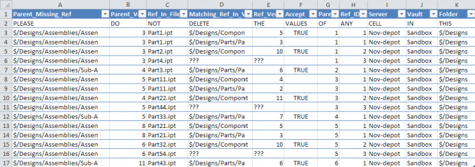

Após a varredura ser concluída, localize a Tabela de referência (arquivo de saída) e abra-a no Excel. Nesse arquivo, é possível aceitar ou recusar referências que foram localizadas pelo Reference Repair Utility para reparo.
  1. Localize o arquivo de saída.
    Nota: O arquivo de saída é criado na localização estabelecida na Parte 2.
    O nome do arquivo de saída aparece como: <nome do servidor>_<nome do banco de dados do Vault >_<marcação de tempo em que a varredura foi concluída>.xml
  2. Abra o arquivo no Excel e analise os resultados da varredura (veja a imagem).
    Nota: Não é possível arrastar e soltar o arquivo.
    Importante: Não remova qualquer valor de qualquer célula da segunda linha na planilha.
    Consulte a tabela a seguir para obter mais informações sobre como ler os resultados.

  3. Selecione aceitar qualquer referência sugerida inserindo VERDADEIRO (sem distinção entre maiúsculas e minúsculas) na coluna Aceito de cada correspondência.
    Nota: Se há somente uma referência coincidente encontrada no Vault, seu valor é definido automaticamente para VERDADEIRO. Se existem múltiplas referências, mas uma coincide com o caminho no arquivo, o valor Sugerido é fornecido para a referência correspondente. Se nada está definido como Verdadeiro e nenhuma recomendação for feita, defina uma das versões correspondentes para Verdadeiro.
    Importante: Somente faça edições na coluna Aceitar. Modificar quaisquer outras colunas pode produzir erros quando o arquivo é importado.
  4. Salve o arquivo como um arquivo .xml.
    Importante: Uma vez que o arquivo é aberto no Excel, ele não terá mais seu nome original. Ao salvar um arquivo, é necessário renomeá-lo e selecionar a extensão .xml.
