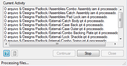

  1. Clique em Iniciar na caixa de diálogo Reference Repair Utility.
    Uma barra de andamento indica o status do processo e um registro de atividade relata os estágios da varredura.
    Clique em Parar a qualquer momento para parar a varredura. Você tem a opção de reiniciar a varredura desde que não saia do aplicativo.

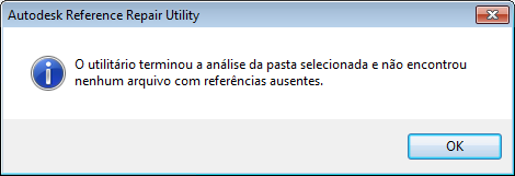

    Quando a varredura for concluída sem erros, a seguinte mensagem é exibida.
    Nota: Para analisar outra pasta no Vault, feche o aplicativo e, em seguida, inicie novamente.
