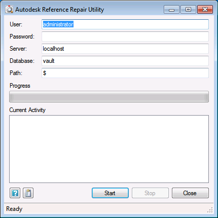

  1. Inicie o Reference Repair Utility na estação de trabalho cliente.
  2. Insira seu nome de usuário, senha, nome de servidor e o vault que você deseja verificar.
  3. Insira o caminho para a pasta do Vault em que você deseja verificar se há relacionamentos soltos.
    Nota: O caminho da imagem acima é o caminho do Vault (por exemplo, $/Designs/Assemblies).
    Os arquivos na pasta selecionada, assim como aqueles nas subpastas (se houver) são processados.
