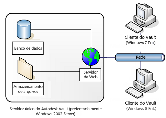

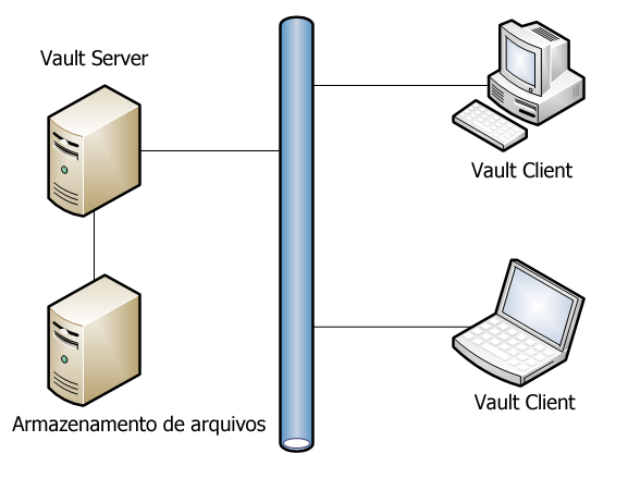

O armazenamento de arquivos do Vault pode ser configurado em um computador remoto. Usar um armazenamento de arquivos remoto requer a configuração de contas e permissões adequadas. O Vault suporta duas configurações básicas de armazenamento de arquivos:
É possível usar um servidor de arquivo remoto para hospedar o armazenamento de arquivos e/ou fazer o backup e restauração de dados do Vault. Esta seção descreve as etapas necessárias para configurar um armazenamento de arquivos remoto.
Mover os arquivos para uma unidade mapeada ou remoto compartilhado
O computador que hospeda o Autodesk Vault Server é denominado DMMachine, e o computador que hospeda o armazenamento de arquivos remoto é denominado FSMachine. O nome de domínio é mydomain. Presumimos que o servidor onde o Autodesk Vault Server é instalado é um servidor membro e não um controlador de domínio.

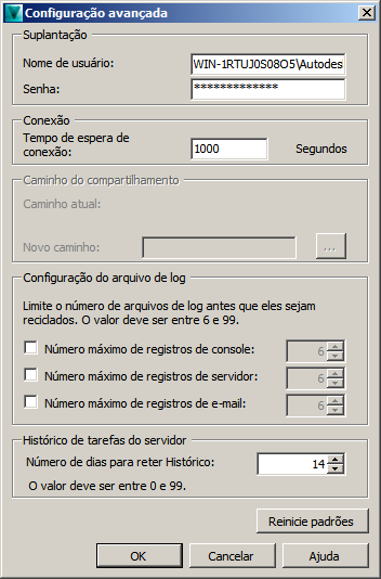

Defina a nova conta no Autodesk Vault Server Console
  1. No DMMachine, abra o Autodesk Vault Server console.
  2. Selecione Ferramentas > Administração.
  3. Na guia Configurações Avançadas, selecione o botão Configurações ao lado de definições de Configuração Avançada.
  4. Na caixa de diálogo Configurações Avançadas, altere o Nome do Usuário para MyDomain\AutodeskRemote e insira a senha correspondente.
  5. Salve as alterações e clique em OK.
