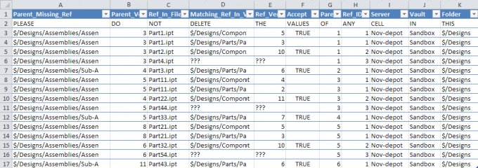

  2. Откройте файл в Excel и просмотрите результаты сканирования (см. изображение).
    Прим.: Перетаскивание файла не поддерживается.
    Важное замечание: Не удаляйте значения в ячейках второй строки в таблице.
    См. следующую таблицу для получения дополнительной информации о чтении результатов.

  3. Нажмите кнопку, чтобы принять все предлагаемые ссылки путем ввода значения "ИСТИНА" (без учета регистра) в столбце "Принятые" для каждого совпадения.
    Прим.: При наличии только одной соответствующей ссылки, найденной в Vault, ее значению автоматически присваивается значение "ИСТИНА". Если имеется несколько ссылок, но только одна соответствует пути в файле, для соответствующей ссылки предоставляется значение "Предлагаемые". Если нет значений, для которых установлено значение "истина", и нет вариантов, задайте одной из соответствующих версий значение "истина".
    Важное замечание: Редактирование применимо только для столбца "Принятые". Изменение любых других столбцов может привести к ошибкам при импорте файла.
