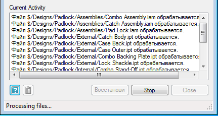

  1. Нажмите кнопку "Пуск" в диалоговом окне утилиты восстановления ссылок.
    Индикатор выполнения показывает состояние процесса, а журнал активности составляет отчет о стадиях сканирования.
    Нажмите кнопку "Остановить" для приостановки сканирования в любой момент. Имеется возможность возобновления сканирования при условии, что приложение остается открытым.

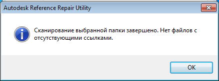

    Если сканирование завершено без ошибок, отображается следующее сообщение.
    Прим.: Для сканирования другой папки в Vault перезапустите приложение.
