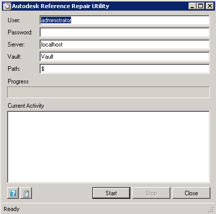

  1. Запустите утилиту восстановления ссылок на клиентском компьютере.
  2. Введите имя пользователя, пароль, имя сервера и хранилище, в которых требуется выполнить поиск.
  3. Введите путь к папке в Vault, в которой требуется выполнить поиск оборванных связей.
    Прим.: Путь на приведенном выше изображении — путь Vault (например, $/Designs/Assemblies).
    Обрабатываются файлы, расположенные в выбранной папке, а также файлы в подпапках (если имеются).
  4. Щелкните значок "Настройки", чтобы открыть диалоговое окно "Настройки утилиты восстановления ссылок".
  5. Перейдите к части 2.
