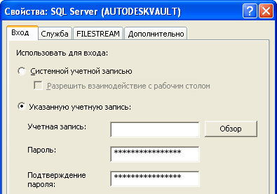

Настройка удаленного расположения резервной копии
Если планируется создать резервную копию данных хранилища в папке общего доступа на другом сервере, необходимо создать новую учетную запись пользователя домена, открыть общий доступ к папке и задать новую учетную запись в Autodesk Data Management Server Console. После этого настройте использование учетной записи домена в SQL Service, следуя приведенным ниже инструкциям.
Прим.: Новую учетную запись домена, созданную в рамках этой процедуры, необходимо будет добавить в группу пользователей SQL по умолчанию для экземпляра AutodeskVault. Группа, созданная в SQL 2008, называется SQLServer2008MSSQLUser$<ИмяКомпьютера>$AUTODESKVAULT.
- На панели управления выберите "Администрирование" и дважды щелкните значок "Службы".
- Дважды щелкните службу SQL Server (Autodeskvault) и перейдите на вкладку "Вход".
- Выберите переключатель "Указанная учетная запись" и укажите учетную запись домена в формате "имя_домена\учетная_запись_домена" и правильный пароль.
Прим.: Если изменить учетные данные входа в службу, будет предложено перезагрузить MS SQL Server. Выполните перезагрузку, чтобы изменения вступили в силу. Кроме того, убедитесь, что клиенты не будут использовать Autodesk Vault Server до перезагрузки SQL Server.
- Убедитесь, что указанная учетная запись имеет права доступа к ресурсу, который используется для резервного копирования.
