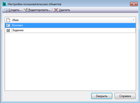

Вызов диалогового окна "Настройка пользовательских объектов"
В диалоговом окне "Параметры хранилища" клиента Autodesk Vault администратор может создавать, редактировать и удалять определения пользовательских объектов на вкладке "Пользовательские объекты".
Доступ
- Выберите .
- Выберите вкладку "Пользовательские объекты" в диалоговом окне "Параметры хранилища".
- Нажмите кнопку "Настроить", чтобы открыть диалоговое окно "Настройка пользовательских объектов".
Создание нового определения пользовательского объекта
Выполните следующие действия для создания новых определений пользовательских объектов.
- В клиенте Autodesk Vault Client выберите "Сервис"
"Управление"
- В диалоговом окне "Параметры хранилища" выберите вкладку "Пользовательские объекты" и нажмите кнопку "Настройка".
- В диалоговом окне "Настройка пользовательских объектов" нажмите кнопку "Создать".
