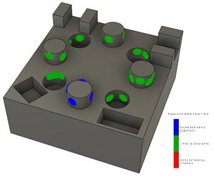

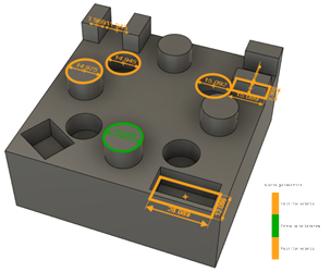

    Fusion utilizza le informazioni nel file dei risultati per trovare automaticamente i corpi utilizzati per generare le operazioni di ispezione e visualizza i risultati nell'area grafica, insieme ad una legenda che spiega i colori.
    surface inspection results
    Esempio di risultati di ispezione della superficie.
    geometric inspection result
    Esempio di risultati delle quotature geometriche.
