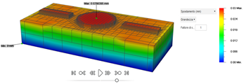

    La mesh viene visualizzata nell'area grafica, colorata in base al tipo di risultato selezionato, che per default è Spostamento.
    mesh example
È ora possibile visualizzare e analizzare i risultati della simulazione del processo additivo.
Suggerimento È necessaria una mesh sufficientemente fine per garantire che i risultati simulati siano accurati. Continuare a risolvere la simulazione del processo additivo con mesh progressivamente più fini fino a raggiungere la convergenza.
