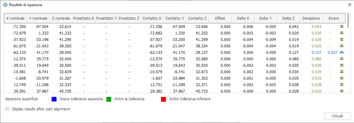

Importando i risultati dell'ispezione, Fusion calcola l'allineamento parte per capire come meglio regolare la parte in modo che sia allineata. Analizzare i risultati dettagliati dell'ispezione della superficie ed esaminare in che modo la deviazione dei punti cambia con e senza l'applicazione dell'allineamento parte calcolato.
Fare clic su Ottieni risultati > Mostra risultati
Viene visualizzata la finestra Risultati di ispezione.
(Facoltativo) Per vedere in che modo i risultati differiscono quando l'allineamento parte non viene applicato, deselezionare la casella di controllo Visualizza i risultati dopo l'allineamento parte.
