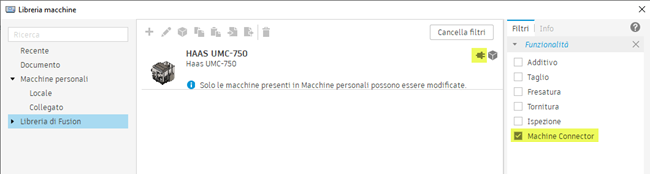

  2. Nel riquadro a sinistra, verificare che la cartella Libreria di Fusion sia selezionata.
  3. Nel riquadro destro, scheda Filtri, impostare Funzionalità su Machine Connector.
    Vengono elencate solo le macchine a cui è associata un'applicazione Machine Connector. Questi sono indicati dall'icona machine connector grey icon Machine Connector.
    machine library
  4. Nel pannello centrale, selezionare la macchina che si desidera copiare nella libreria locale, quindi fare clic su Copia selezionati copy selected icon.

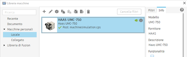

  3. Nella cartella Macchine personali > Locale, selezionare la macchina che si desidera collegare all'applicazione Machine Connector.
  4. Fare clic su Modifica selezionati edit selected icon.

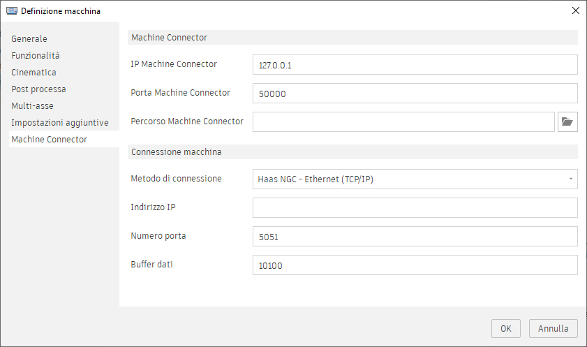

  5. Selezionare la pagina Machine Connector.
    definizione macchina
  6. Per Percorso Machine Connector, immettere la posizione in cui l'applicazione Machine Connector è stata salvata.
  7. Fare clic su OK.

  2. Nella cartella Macchine personali > Locale, selezionare la macchina collegata all'applicazione Machine Connector che si desidera configurare.
    machine library
  3. Fare clic su Modifica selezionati edit selected icon.
    Viene visualizzata la finestra di dialogo Definizione macchina.
  4. Selezionare la pagina Machine Connector.

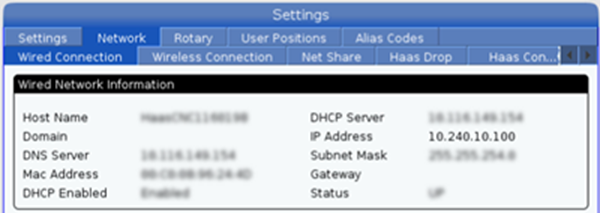

  5. Immettere l'indirizzo IP della macchina. In genere, questo si trova sul controller della macchina, ad esempio:
  6. Se necessario, modificare le impostazioni di default della definizione macchina in base alle esigenze.
  7. Fare clic su OK.
