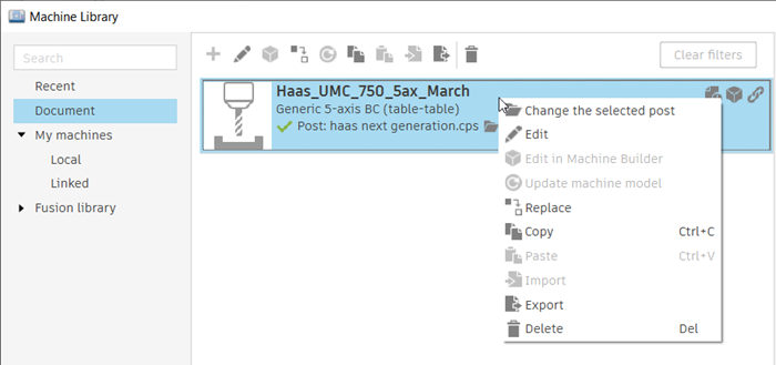

Nella Libreria macchine, nel riquadro di sinistra, selezionare Documento.
Nel riquadro centrale, fare clic con il pulsante destro del mouse su una definizione macchina.
Selezionare un'opzione. Selezionare:
Elimina per rimuovere la definizione macchina dalla libreria Documento.
Sostituisci per sostituire la definizione macchina nella libreria Documento con una diversa.
Se è stata selezionata l'opzione Elimina e la definizione macchina viene utilizzata in un setup, in un programma NC o in entrambi:
Nella finestra di dialogo Rimuovi macchina, selezionare un'opzione per rimuovere la definizione macchina da tutti i setup e i programmi NC in cui viene utilizzata e dalla libreria Documento oppure rimuovere la definizione macchina da tutti i setup e i programmi NC in cui viene utilizzata, ma mantenerla nella libreria Documento.
Fare clic su OK.
Se è stata selezionata l'opzione Sostituisci e la definizione macchina viene utilizzata in un setup, in un programma NC o in entrambi:
Nella finestra di dialogo Sostituisci macchina, selezionare un'opzione per decidere se sostituire la definizione macchina da tutti i setup e i programmi NC in cui viene utilizzata e dalla libreria Documento o se sostituire la definizione macchina in tutti i setup e i programmi NC in cui viene utilizzata, ma mantenerla nella libreria Documento.
Fare clic su Seleziona macchina per scegliere un'altra definizione macchina.
Fare clic su OK.
