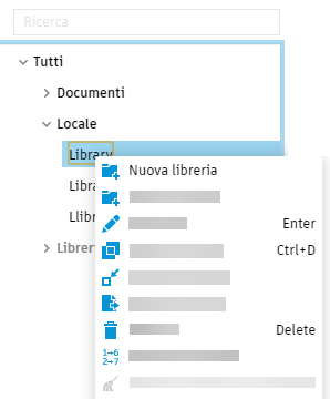

Gestione Librerie
Accedere alle opzioni per gestire le librerie, ad esempio creando, esportando e importando una libreria, dal menu contestuale. Per aprire il menu, fare clic con il pulsante destro del mouse su una libreria. Le opzioni disponibili possono variare a seconda della libreria.
tool library - manage options
Creazione di una libreria
  1. Nella Libreria utensili, selezionare la libreria Locale o Cloud.
  2. Fare clic su Nuova libreria new tool library icon, quindi immettere un nome.
