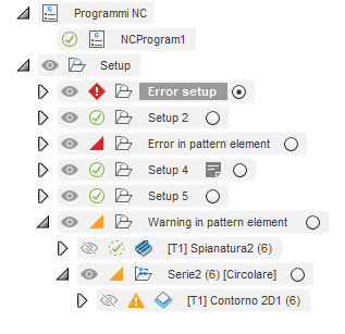

Per indicare lo stato di un elemento, nel Browser vengono visualizzate icone per elementi quali singole operazioni, setup, cartelle e programmi NC.
Quando si posiziona il puntatore del mouse su una qualsiasi delle icone, viene visualizzata una descrizione comandi contenente ulteriori informazioni, ad esempio eventuali messaggi di errore o di avviso, senza che sia necessario aprire il log.
Se gli elementi primari e derivati presentano errori o avvisi, l'icona evidenzia quelli più gravi utilizzando il seguente ordine di gravità:
Icona | Stato |
L'elemento presenta un errore. |
L'elemento contiene un elemento derivato che presenta un errore |
L'elemento presenta un avviso. |
L'elemento contiene un elemento derivato con un avviso. |
L'elemento è obsoleto |
L'elemento è valido e non contiene errori. Quando l'icona viene visualizzata accanto ad un percorso utensile, significa che vengono generati sia il percorso utensile sia il materiale grezzo in lavorazione (IPS). |
L'articolo contiene delle note. |
L'elemento è in coda per essere generato. Questa icona viene visualizzata anche accanto allo stato IPS nella descrizione comandi per indicare la generazione IPS. |
L'elemento è in corso di generazione. |
L'elemento è valido e non contiene errori. Questa icona viene visualizzata solo nella descrizione comandi. |
Il percorso utensile viene generato, ma IPS è disattivato o è in fase di generazione. |
Il percorso utensile è protetto. |
Il percorso utensile è stato modificato. Ad esempio, modificato utilizzando il ritaglio del percorso utensile. |
Il percorso utensile è facoltativo. |
Il percorso utensile è soppresso. |
L'IPS è stato disattivato per il percorso utensile. Questa icona viene visualizzata solo nella descrizione comandi. |
