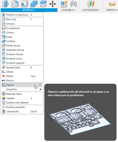

Disposizione nell'area di lavoro Progettazione
È necessario abilitare le preferenze Disponi e Semplifica per utilizzare Disponi nell'area di lavoro Progettazione.
  1. Nell'angolo in alto a destra della barra dell'applicazione, fare clic su Profilo personale.
  2. Selezionare Preferenze. Viene visualizzata la finestra di dialogo Preferenze.
  3. Nel riquadro sinistro, selezionare Generale > Progettazione.
  4. Fare clic su Attiva gli utensili Disponi e Semplifica.
  5. Fare clic su OK.
  6. Nella barra degli strumenti della scheda Solido, fare clic su Modifica > Disponi.

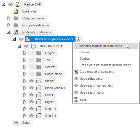

Disposizione nell'area di lavoro Produzione
È necessario accedere all'ambiente contestuale Modifica modello di produzione per utilizzare Disponi nell'area di lavoro Produzione.
  1. Nella barra degli strumenti dell'area di lavoro Produzione, fare clic su Fresatura > Setup > Crea modello di produzione.
  2. Nel Browser, espandere il nodo Modelli di produzione.
  3. Fare clic con il pulsante destro del mouse sul nuovo modello di produzione e selezionare Modifica modello di produzione.
    context menu
    Viene abilitato l'ambiente contestuale Modifica modello di produzione.
  4. Nella barra degli strumenti della scheda Solido, fare clic su Modifica > Disponi.
