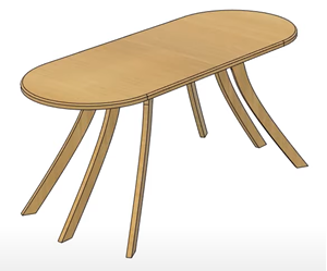

| Assieme tabella |

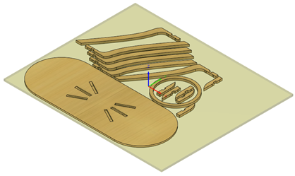

Componenti disposti in un singolo foglio |
