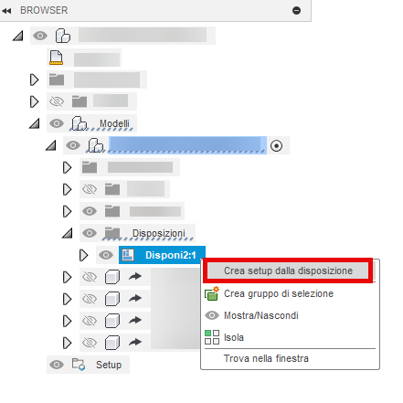

  1. Dopo aver creato una disposizione, passare all'area di lavoro Produzione.
  2. Nel browser, espandere il nodo Modelli, quindi il nodo Disposizioni.
  3. Fare clic con il pulsante destro del mouse sul nodo della disposizione da cui si desidera creare un setup e selezionare Crea setup dalla disposizione.

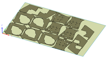

    Creating setup from arrangement
    Viene creato un setup con il WCS impostato sull'angolo in basso a sinistra dell'inviluppo. La larghezza e la lunghezza del materiale grezzo sono uguali all'inviluppo della disposizione. La profondità del materiale grezzo è uguale all'altezza dei componenti.
    Automated arrange setup
    Il setup è ora associativo con la disposizione. Ciò significa che se si programma qualsiasi operazione all'interno del setup e poi si apportano modifiche alla disposizione, è possibile tornare all'area di lavoro Produzione e rigenerare il setup per aggiornare automaticamente le operazioni.
