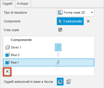

  4. (Facoltativo) Rimuovere i componenti dall'elenco nei seguenti modi:
    • Per rimuovere un oggetto, fare clic su di esso, quindi su delete icon nell'angolo in basso a sinistra dell'elenco.
      arrange dialog

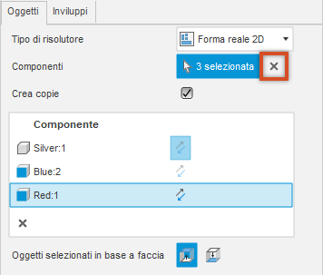

    • Per rimuovere tutti i componenti, fare clic su delete icon accanto al numero di componenti selezionati.
      arrange dialog

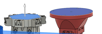

    Nell'esempio seguente, i componenti argento e rosso sono selezionati in base alle loro facce. Per default, la faccia selezionata verso l'alto nella disposizione.
    Two components arranged face up

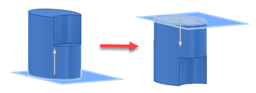

    Se si cambia l'opzione Oggetti selezionati in base a faccia da Faccia in alto Face up icon a Faccia in basso Face down icon, si ottiene quanto segue:
    changing the face up option to face down
    Il componente blu a sinistra non è interessato perché non è stata effettuata alcuna selezione di faccia su di esso.

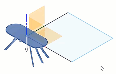

  5. (Facoltativo) Per modificare la direzione di posizionamento sul piano o sullo schizzo, fare clic su Inverti inviluppo flip icon.
    flip example
