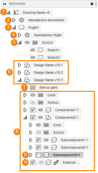

Panoramica del browser (area di lavoro Disegno)
Nell'area di lavoro Disegno, il Browser presenta una vista organizzata dei dati nella progettazione.
drawing view browser menu
  1. Disegno
    • Visualizza il nome e la versione corrente del disegno.
      Nota: I numeri di versione non verranno visualizzati nel Browser per gli hub con modifica collaborativa. Verificare la presenza di questa icona collaborative editing accanto al nome dell'hub per confermare che la modifica collaborativa sia disponibile.
    • Sotto questo nodo vengono visualizzate le impostazioni documento e il nodo foglio corrente.
  2. Impostazioni documento
    • Visualizzare e modificare le impostazioni del documento per il disegno corrente, inclusi standard di disegno, unità, impostazioni testo, le impostazioni di quotatura e le larghezze linee.
  3. Foglio corrente
    • Visualizza il nome del foglio corrente.
    • Sotto questo nodo vengono visualizzate le impostazioni del foglio corrente, gli schizzi del disegno sul foglio corrente e i riferimenti nel foglio corrente.
  4. Impostazioni foglio
    • Visualizzare e modificare le impostazioni foglio sul foglio corrente, incluse le dimensioni del foglio, il cartiglio e il bordo.
  5. Schizzi disegno
    • Visualizzare, rinominare, modificare, eliminare o attivare/disattivare la visibilità degli schizzi del disegno nel foglio corrente.
  6. Riferimenti
    • Visualizzare e modificare i riferimenti visualizzati nel foglio corrente.
    • Controllare la visibilità e la soppressione del componente per ogni nodo di riferimento separatamente.
  7. Elenchi parti
    • Visualizzare, modificare o eliminare l'elenco parti associato al riferimento.
  8. Componenti, sottocomponenti, corpi e schizzi di progettazione
    • Attivare/disattivare la visibilità di componenti, sottocomponenti, corpi e schizzi in tutte le viste del disegno associate al riferimento.
    • Attivare/disattivare la soppressione per componenti e componenti secondari in tutte le viste del disegno e in tutti gli elenchi parti associati al riferimento.
  9. Componente soppresso
    • Non visualizzato nelle viste del disegno associate a questo riferimento.
    • Non visualizzato negli elenchi parti associati a questo riferimento.
  10. Componente nascosto
    • Visualizzato negli elenchi parti associati a questo riferimento.

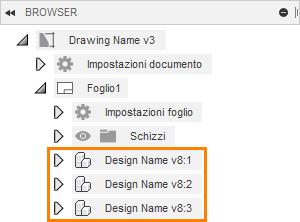

Un riferimento è un nodo univoco nel browser in cui è possibile:
È possibile creare più riferimenti in un singolo disegno, purché tutti gli asset si trovino nello stesso progetto F3D.
Ciò significa che è possibile aggiungere più viste di base al disegno, ciascuna delle quali mostra diverse parti dell'assieme, sullo stesso foglio o su fogli diversi.
Un disegno con tre riferimenti, ciascuno con una vista di base sullo stesso foglio, visualizzerà i nodi di riferimento nel browser come indicato di seguito:
multiple references
Nota: I nodi di riferimento vengono visualizzati nel browser solo se una vista di base associata si trova nel foglio corrente.
