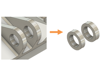

Creazione della geometria di mantenimento del foro per perno
Per la soluzione generativa è fondamentale definire dove è necessaria la geometria. Quando si dispone di un modello iniziale, è possibile definire quali parti si desidera mantenere e quali parti possono essere riprogettate dalla soluzione generativa. I fori per perno, che consentono ai componenti dell'assieme di ruotare l'uno rispetto all'altro, sono un buon esempio di geometria che si desidera mantenere.
È possibile utilizzare uno qualsiasi degli utensili dell'ambiente contestuale Modifica modello di Progettazione generativa per creare la geometria di mantenimento, ad esempio Estrudi extrude solid icon, come descritto in Come creare geometria di mantenimento del foro per bullone. In questo esempio, viene creata una copia di superficie dell'interno del foro del perno, quindi si utilizzaIspessisci thicken icon per aumentarne il diametro.
preserve geometry - pin example
