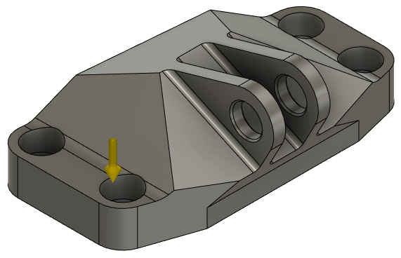

Attività 1: apertura e salvataggio del modello di forma iniziale
In questa attività si apprenderà come aprire il modello di forma iniziale, Starting Shape_GE Bracket, dalla cartella Esempi di progettazione generativa e salvarlo in una cartella in un progetto personale.
ge bracket create geometry tutorial before and after
