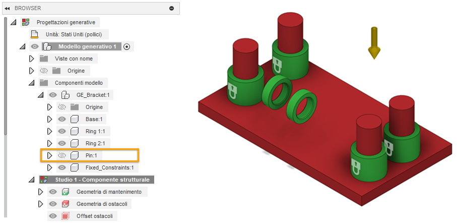

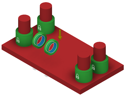

  2. Applicare un carico strutturale alle facce interne dei componenti Anello 1 e Anello 2.
    1. Per semplificare la definizione della prima condizione di carico, nel Browser, in Componenti modello, a sinistra di Perno: 1, fare clic sull'icona Visibile visible icon.
      hide the pin

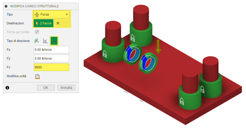

    2. Nella scheda Definisci, fare clic su Condizioni di progettazione > Carichi strutturali structural load icon.
      Viene visualizzata la finestra di dialogo Carichi strutturali.
    3. Nella finestra di dialogo, verificare che Tipo sia impostato su Forza.
    4. Nella progettazione, selezionare le due facce evidenziate in blu, come mostrato nell'immagine seguente.
      select rings
    5. Nella finestra di dialogo Carichi strutturali, in Tipo di direzione, fare clic sull'icona Vettori (X, Y, Z) vectors icon.
    6. Nella casella Fz, digitare 8000.
      Le frecce blu rivolte verso l'alto vengono visualizzate sulle facce selezionate.
      structural loads dialog - with example
    7. Fare clic su OK.
    8. Per verificare che il carico di forza venga applicato correttamente, nel Browser, in Studio 1 - Componente strutturale, espandere Condizione di carico1 > Carichi.
      load case1 in browser

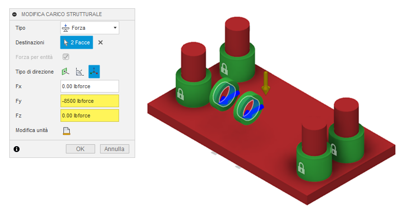

  4. Modificare il carico Forza2 per la Condizione di carico 2.
    1. Nel browser, fare doppio clic su Condizione di carico2 per attivarla.
    2. Se necessario, espandere Carichi.
    3. Posizionare il puntatore del mouse su Forza 2, quindi fare clic sull'icona Modifica edit icon.
    4. Nella casella Fy, digitare -8500 e nella casella Fz, digitare 0.
      Le frecce vengono visualizzate sulle facce selezionate, come mostrato nell'immagine seguente.
      edit structural load dialog - load case 2
    5. Fare clic su OK.

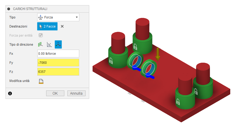

  5. Modificare il carico Forza3 per la Condizione di carico 3.
    1. Nel Browser, fare doppio clic su Condizione di carico3 per attivarla ed espanderla.
      expand load case3
    2. Posizionare il puntatore del mouse su Forza 3, quindi fare clic sull'icona Modifica edit icon.
    3. Nella casella Fy, digitare -7060 e nella casella Fz, digitare 6357.
      edit structural load dialog - load case 3
    4. Fare clic su OK.

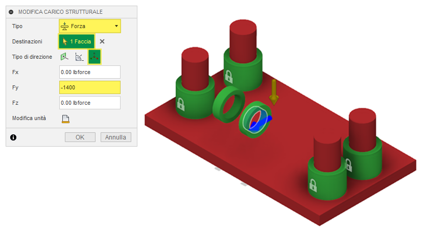

  7. Applicare un carico strutturale alla faccia interna del componente Anello 1.
    1. Nel progetto, selezionare la faccia evidenziata di colore blu, come mostrato nell'immagine seguente.
      select ring 1:1
    4. Per Tipo di direzione, fare clic sull'icona Vettori (X, Y, Z) vectors icon.
    5. Nella casella Fy, digitare -1400.
      structural loads dialog - fy at -1400
    6. Fare clic su OK.

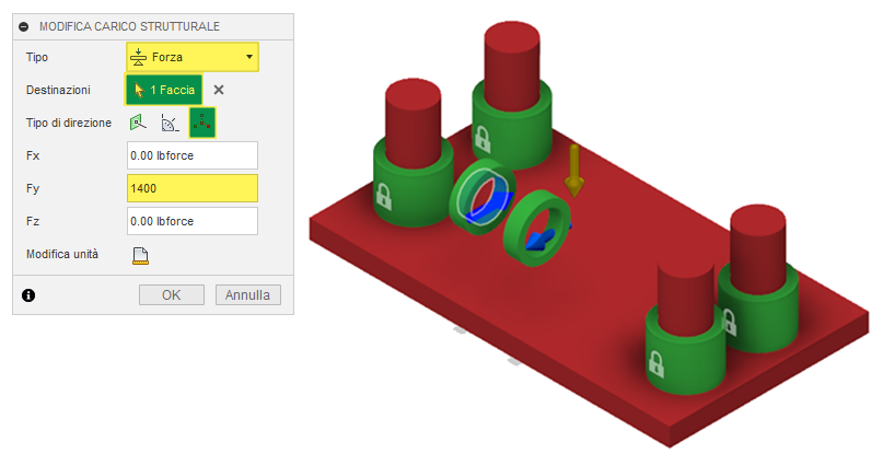

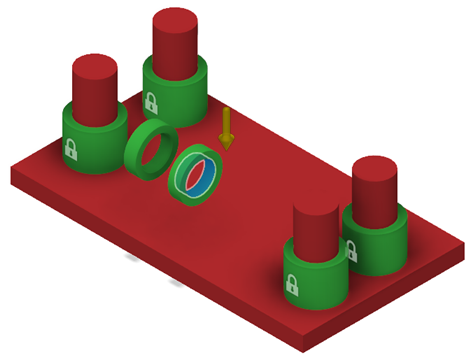

  8. Applicare un carico strutturale alla faccia interna del componente Anello 2.
      select ring 2:1
    5. Nella casella Fy, digitare 1400.
      structural loads dialog - fy at 1400
    6. Fare clic su OK.
      Nel browser, in Condizione di carico4 > Carichi, è stato aggiunto Forza6.
      force6 is added

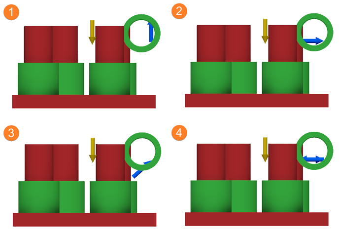

  9. Verificare le quattro condizioni di carico.
    1. Nel ViewCube, fare clic su Fronte, quindi fare clic sulla freccia sinistra.
      ViewCube front-left arrow
    2. Nel browser, fare doppio clic per attivare ciascuna delle quattro condizioni di carico per verificare che corrispondano all'immagine seguente.
      select the load cases
