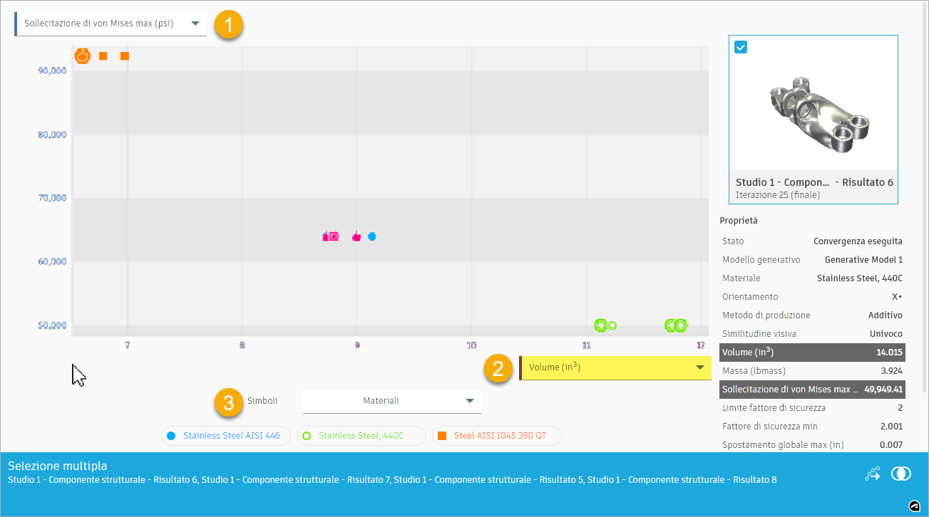

  1. In Vista grafico a dispersione, modificare i valori da visualizzare sugli assi del grafico.
    1. Nella scheda Esplora, fare clic su Visualizza > Vista grafico a dispersione scatter plot view icon.
      Quando si passa da una vista all'altra, le selezioni dei risultati vengono mantenute e visualizzate come contrassegni grassetto nella Vista grafico a dispersione.
      outcomes as markers in scatter plot view
    2. Dall'elenco a discesa Proprietà asse verticale, selezionare Sollecitazione di Von Mises massima.
      Le prestazioni dei risultati vengono visualizzate in termini di sollecitazione di Von Mises massima (1), massa (2) e materiale (3).
      outcomes shown by mass
    3. Dall'elenco a discesa Proprietà asse orizzontale (2), selezionare Volume.
      I risultati delle prestazioni vengono visualizzati in termini di sollecitazione di Von Mises massima (1), volume (2) e materiale (3).
      outcomes shown by volume

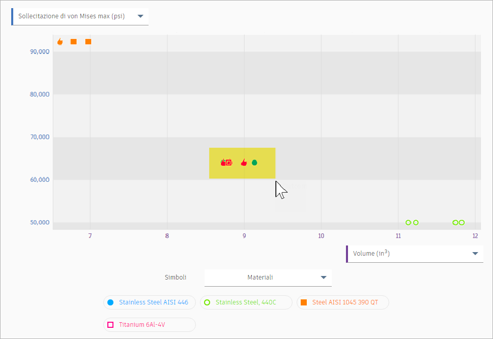

    1. Fare clic in un punto qualsiasi del grafico a dispersione per annullare la selezione dei risultati.
    2. Trascinare per eseguire lo zoom avanti dell'area visualizzata nell'immagine seguente.

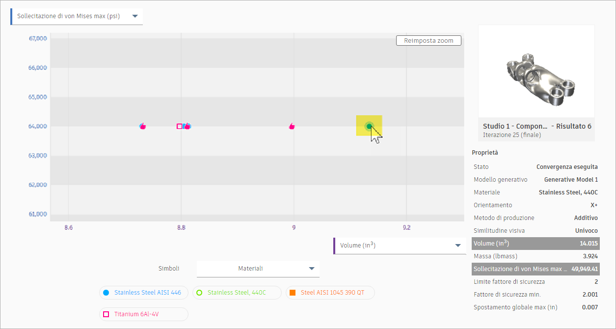

      zoom in on outcome 14
    3. Posizionare il puntatore del mouse sull'ultimo contrassegno a destra.
      mouse over outcome 14
      Nota: Nel gruppo Proprietà, è possibile visualizzare l'anteprima e le proprietà di questo risultato. Volume e Sollecitazione di Von Mises massima vengono evidenziati poiché sono impostati sugli assi del grafico a dispersione.
      Suggerimento: Fare doppio clic su un risultato per visualizzarlo in Vista risultati.

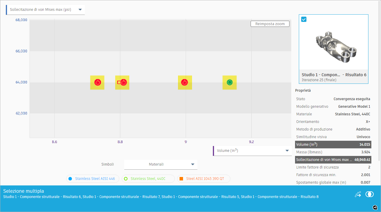

  3. Selezionare e confrontare più risultati.
    1. Per annullare la selezione del risultato, fare clic in un punto qualsiasi del grafico a dispersione.
    2. Per selezionare più risultati, tenere premuto MAIUSC e fare clic su quattro contrassegni di risultati, come mostrato nell'immagine seguente.
      Nota: I risultati rappresentati da contrassegni nel grafico a dispersione potrebbero essere leggermente diversi rispetto alle immagini visualizzate.
      select the four outcome markers
    3. Per aprire i risultati selezionati nella Vista di confronto, nella parte inferiore della scheda Selezione multipla, fare clic sull'icona Confronta compare icon.

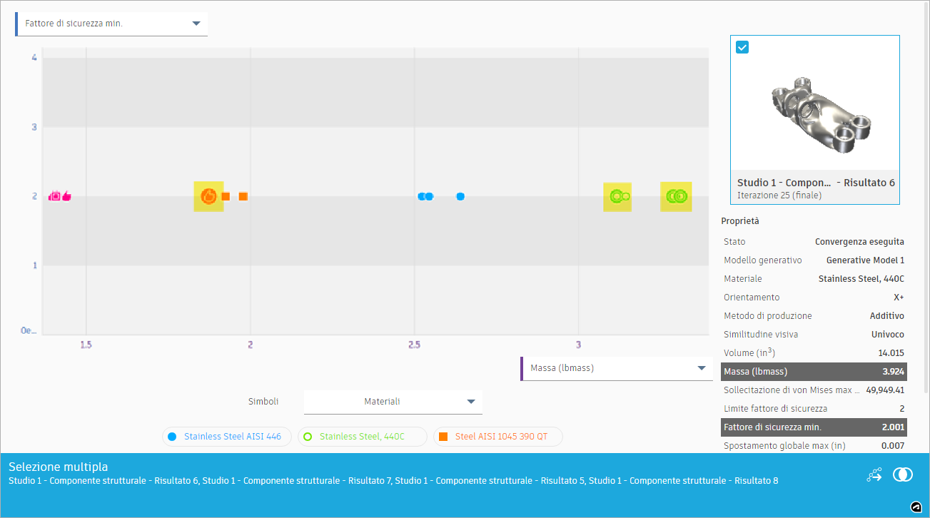

    4. Confrontare i risultati utilizzando gli utensili della barra degli strumenti Vista risultati.
    5. Per tornare alla Vista grafico a dispersione, nella scheda Vista risultati, fare clic su Termina vista risultato > Termina vista risultato finish explore icon.
