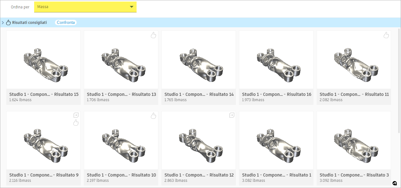

    2. Per ordinare i risultati dal più leggero al più pesante nella Vista anteprima, selezionare Massa dall'elenco Ordina per.
      sort outcomes by mass

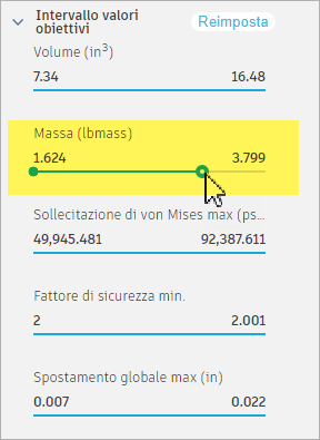

    3. Per visualizzare i risultati in un nuovo intervallo, nell'area Filtri dei risultati, in Intervalli obiettivi, sul dispositivo di scorrimento Massa (lbmass), trascinare il punto finale destro su 2,800 o il più vicino possibile a 2,800.
      change the mass range

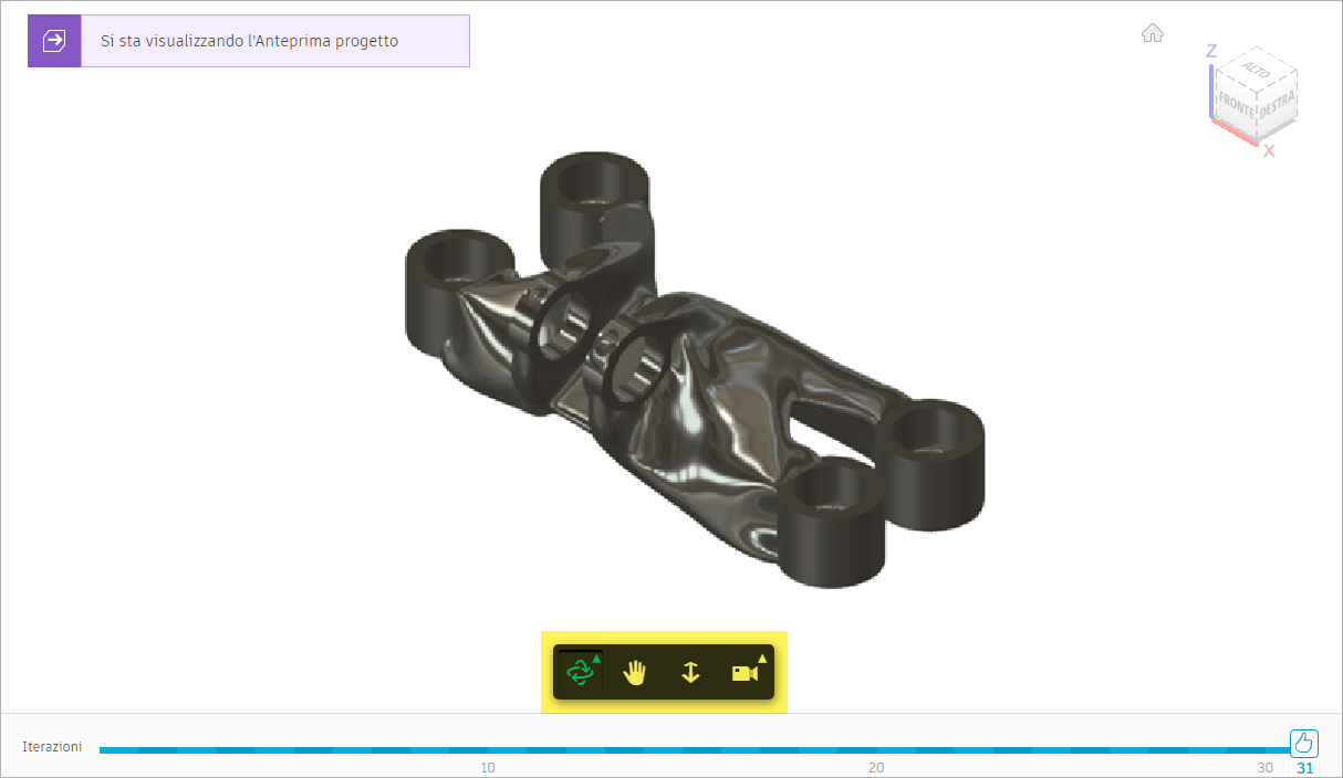

    2. Per esaminare i dettagli dei risultati, sotto la progettazione, nella barra degli strumenti Vista risultati, utilizzare Orbita, Panoramica e Zoom.
      orbit, pan, and zoom tools

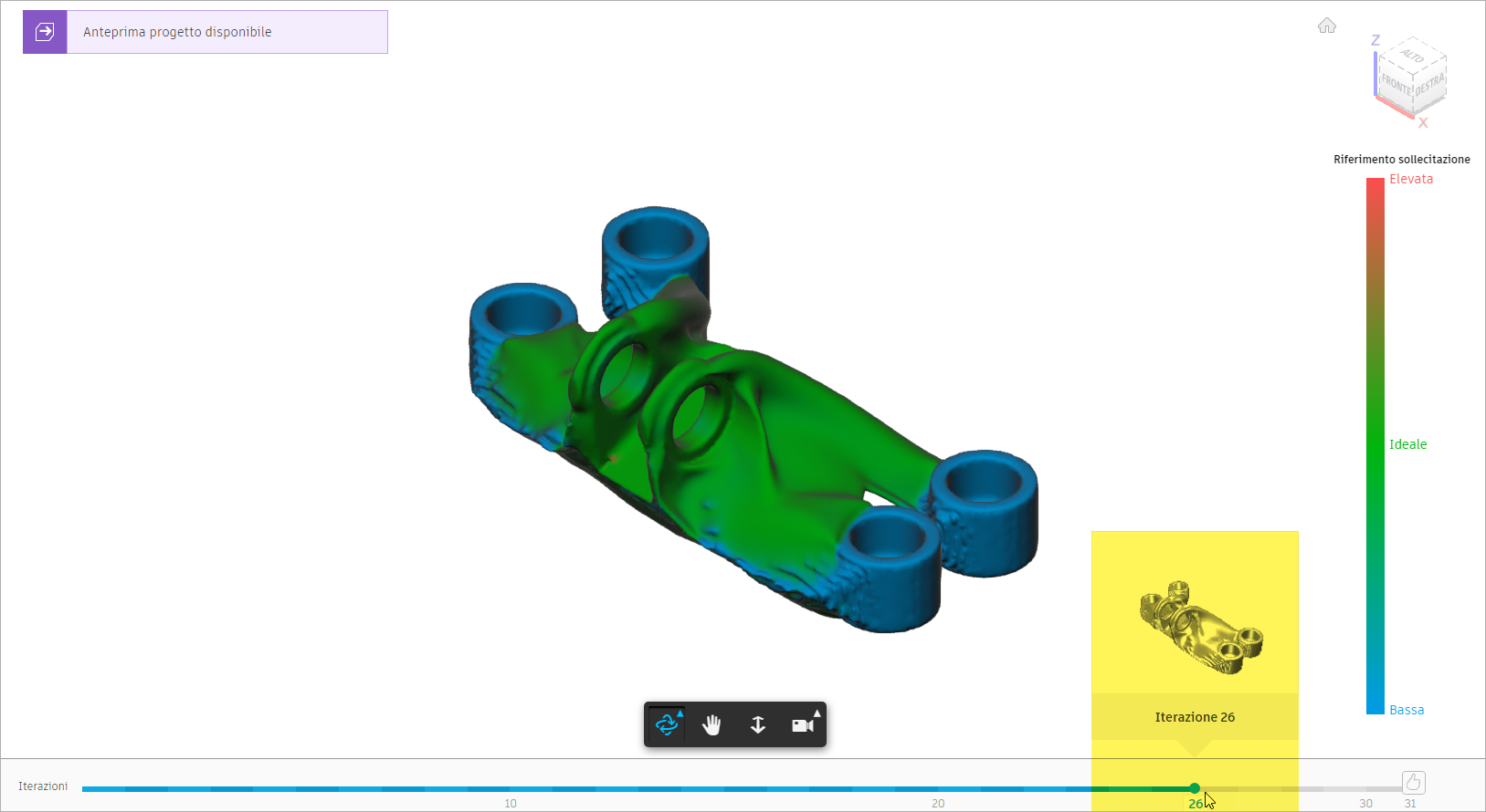

    3. Per visualizzare la distribuzione della sollecitazione sulla superficie del risultato, nella scheda Vista risultati, fare clic su Visualizza > Vista sollecitazione stress view icon.
      Suggerimento Posizionare il puntatore del mouse sulla legenda Riferimento sollecitazione per visualizzare ulteriori informazioni sull'intervallo.
    4. Sotto la Vista risultati, nella barra Iterazioni di colore blu, trascinare il punto di iterazione su una di quelle precedenti, ad esempio, Iterazione 26.
      stress distribution iteration 26

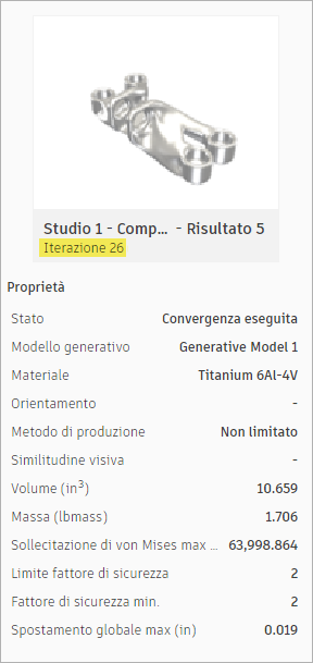

    5. Nel pannello Proprietà, sotto l'anteprima, viene visualizzato il numero di iterazioni selezionato.
      iteration 28 properties
