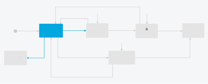

workflow map
Stati
Lo stato è una fermata lungo il percorso del flusso. Gli stati sono rappresentati come caselle sulla mappa. Tutti gli articoli sono in uno stato del flusso di lavoro in un determinato momento. Lo stato corrente è evidenziato in blu.
Uno stato può essere designato come stato di blocco. Quando un articolo raggiunge uno stato di blocco non può più essere modificato, anche se l'utente dispone delle autorizzazioni necessarie.
Transizioni
Una transizione è una modifica da uno stato all'altro. Le transizioni sono rappresentate da frecce sulla mappa. Una transizione ha uno stato di origine e uno stato di destinazione. Uno stato può avere una o più possibili transizioni che devono essere eseguite dall'utente. Le transizioni disponibili sono basate sullo stato corrente, sulle autorizzazioni del flusso di lavoro e su eventuali controlli di precondizione o di convalida. Le transizioni disponibili sono evidenziate in blu.
Ad ogni transizione in un flusso di lavoro è associata un'autorizzazione del flusso di lavoro. Per eseguire tale transizione, è necessario disporre dell'autorizzazione ad essa associata.
Ad ogni transizione in un flusso di lavoro può essere assegnato un controllo di precondizione e uno di convalida.
