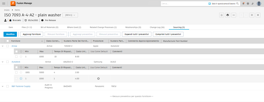

Utilizzare la scheda Approvvigionamento per gestire le informazioni su fornitori e preventivi, acquisire i costi dei componenti e visualizzare i totali costi raggruppati nella distinta componenti. È disponibile in qualsiasi area di lavoro e fornisce un luogo centrale per tenere traccia dei dettagli dei fornitori e dei prezzi dei componenti che compongono un assieme.
È possibile aggiungere più fornitori e registrare numeri parte dei fornitori, produttori, numeri parte dei produttori e i dettagli sui preventivi. È inoltre possibile impostare un fornitore e un prezzo di default, che vengono utilizzati nei calcoli dei costi della distinta componenti. Le distinte componenti vengono aggiornate automaticamente con le ultime informazioni sui fornitori e sui prezzi.

La scheda Approvvigionamento contiene gli articoli di riga della distinta componenti che utilizzano un preventivo specifico per la determinazione dei costi. Per visualizzare un elenco di assiemi principali che utilizzano un preventivo particolare per la determinazione dei costi:
  1. Espandere la riga del fornitore da visualizzare.
  2. Fare clic sull'icona info icon delle informazioni.
Viene visualizzata una finestra di dialogo con i collegamenti alle distinte componenti dell'assieme principale.

Oltre all'impostazione di un costo di default per gli articoli oggetto di approvvigionamento, è possibile assegnare preventivi a singoli articoli di riga in una distinta componenti.
Le informazioni sui costi vengono visualizzate in due colonne. Queste informazioni sono collegate ad uno specifico preventivo nella scheda Approvvigionamento dell'articolo derivato. Gli articoli di riga che utilizzano il preventivo di default risultano ombreggiati.
