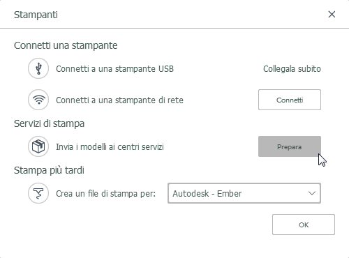

  1. Nell'angolo superiore sinistro, fare clic sull'icona del tipo di stampante.
    Viene visualizzata la finestra di dialogo Stampanti.
  2. In Servizi di stampa, a destra di Invia i modelli ai centri servizi, fare clic su Prepara.
    Centri servizi è l'opzione di stampa selezionata. L'opzione Impostazioni viene rimossa, poiché le impostazioni della stampante vengono regolate da ciascun centro servizi.
