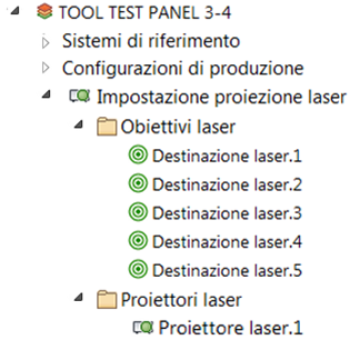

Impostazione delle destinazioni laser
Prima di creare un proiettore laser, è necessario impostare le destinazioni. La maggior parte dei sistemi di proiezione laser necessita di almeno sei destinazioni per un corretto allineamento. Quando si sceglie un punto da utilizzare come destinazione, occorre pensare in quale posizione sarà il proiettore laser rispetto alla parte durante l'utilizzo di un software di proiezione laser come TruLaser. Le destinazioni devono essere chiaramente visibili al sistema di proiezione laser e facili da localizzare per essere certi che il laser venga riflesso e che sia possibile definire un margine di riferimento accurato.
  1. Creare un punto da utilizzare come destinazione.
    Suggerimento: Vedere Uso dei punti, delle curve e delle proiezioni.
    Non proiettare un punto se si prevede di utilizzarlo come destinazione laser.
  2. Fare clic su Destinazione laser nella barra multifunzione TruPlan.
  3. Nella finestra di dialogo Punto destinazione laser, immettere un nome e un commento (facoltativo) per la destinazione.
  4. Fare clic sulla freccia di selezione e selezionare il punto da utilizzare come destinazione.
  5. Se si desidera utilizzare questo punto anche come punto di controllo spostamento per il laser, selezionare Punto di controllo spostamento.
    Quando si imposta un laser che supporta punti di controllo spostamento, tale laser utilizza i punti per orientarsi e per eseguire quindi nuove scansioni a intermittenza per verificare che niente si sia spostato. Autodesk consiglia di avere due o più punti di controllo spostamento.
La destinazione viene creata nella cartella Destinazioni laser sotto al nodo Impostazione proiezione laser del browser TruPlan.
Ripetere questa procedura per ogni altra destinazione che si desidera creare. Ricordarsi che è necessario avere sei o più destinazioni perché il sistema di proiezione sia correttamente allineato.
Creazione di un proiettore
Dopo aver creato le destinazioni laser, è necessario creare un proiettore che le utilizzi.
  1. Fare clic su Proiettore laser nella barra multifunzione TruPlan.
  2. Nella finestra di dialogo Proiettore laser, immettere un nome e un commento (facoltativo) per il proiettore.
  3. Fare clic sulla freccia di selezione e selezionare le destinazioni che si desidera utilizzare con il proiettore.
    È possibile selezionare più destinazioni. Devono esserci almeno sei destinazioni chiaramente visibili al proiettore.
Il proiettore viene creato in una cartella Proiettori laser sotto al nodo Impostazione proiezione laser del browser TruPlan.

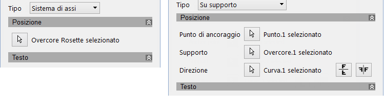

  3. Nell'elenco Tipo selezionare la modalità di posizionamento del testo.
    • Sistema di assi: il testo viene posizionato in corrispondenza dell'origine di un sistema di riferimento nella direzione dell'asse X, con l'altezza del testo nella direzione Y. La direzione Z determina se il testo è rivolto verso l'interno o verso l'esterno.
    • Su supporto: il testo viene posizionato in corrispondenza di un punto di ancoraggio, utilizzando una superficie come supporto, lungo una direzione definita.
    L'opzione selezionata determina i controlli visualizzati sotto a Posizione nella finestra di dialogo.
  4. Se è stata selezionata l'opzione Sistema di assi nel passaggio precedente, fare clic sulla freccia di selezione sotto a Posizione e selezionare un sistema di assi nel browser TruPlan.
    Se è stata selezionata l'opzione Su supporto nel passaggio precedente, utilizzare le frecce di selezione sotto a Posizione per aggiungere i seguenti elementi dal browser TruPlan:
    • Punto di ancoraggio: un punto che definisce l'origine del testo.
    • Supporto: un piano o una superficie che definisce l'orientamento del testo.
    • Direzione: una linea o curva che definisce la direzione e l'angolo del testo. Utilizzare i pulsanti Inverti e Speculare per modificare la direzione o l'orientamento del testo, se necessario.
