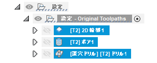

  1. コピーするツールパスを選択します(1 つまたは複数)。
    新しいパターンのツールパス
