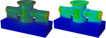

    要素エッジを切り替えの例
    要素エッジが表示されている状態(左)と、表示されていない状態(右)
