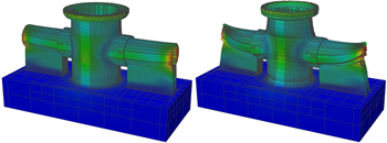

    反りの例
    尺度係数を 10 (左)と 50 (右)にして、拡大された反り**
    ヒント: 変位の X、Y、または Z 成分のみを表示するには、[大きさ]を変更します。[ローカル]と[グローバル]を切り替えると、色の凡例の範囲が変更されます。
