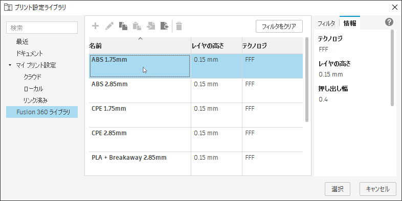

積層 FFF 機能を備えたマシンのプリント設定を示す、プリント設定ライブラリの例。
