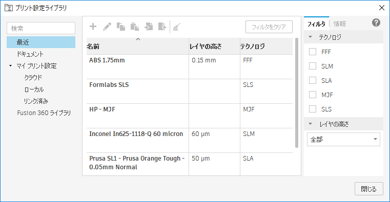

プリント設定ライブラリ
Fusion のプリント設定ライブラリ。
プリント設定ライブラリでは、プリント設定に関する情報を表示するだけでなく、次の操作を実行できます。
