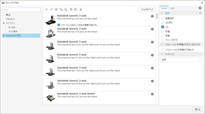

マシン ライブラリは、CNC マシンおよび付加製造プリンタのマシン定義を集めたものです。マシン定義を一元的に管理し、アクセスできる場所を提供します。
マシン ライブラリは、複数のフォルダに編成され、各フォルダは特定の目的を果たします。
Fusionライブラリ: このフォルダには、オートデスクが提供する読み取り専用のマシン定義が含まれています。これには、複数のメーカーの幅広い一般的なマシンが含まれています。Fusion ライブラリからマシンを使用して編集するには、そのマシンをマイ マシンのサブフォルダの 1 つにコピーする必要があります。
マイ マシン: このフォルダは、独自のカスタム マシン定義を保存、整理、作成、編集、インポートできる個人用領域です。次の 3 つのサブフォルダがあります。
ローカル: このサブフォルダには、コンピュータ上にローカルに保存されたマシン定義が含まれています。これにより、カスタム マシン定義へのオフライン アクセスが保証されます。
リンク: このサブフォルダには、外部フォルダに格納されているマシン定義が含まれています。外部フォルダへのリンクを確立することで、ファイルを分離したまま、カスタムマシン定義を一元管理することができます。
クラウド: このサブフォルダには、オンラインのマシン定義が含まれています。カスタム マシン定義をクラウドに保存すると、インターネット接続を介して他のデバイスからアクセスし、他のユーザーとのコラボレーションを可能にします。
ドキュメント: このフォルダには、現在のFusionデザイン ファイルで使用されているマシン定義が含まれています。
最近: このフォルダには、簡単にアクセスできるように最近アクセスしたマシン定義が含まれています。

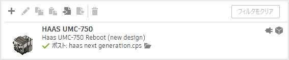

マシン ライブラリでは、マシン定義に関する追加情報を示す複数のアイコンがマシン定義に含まれる場合があります。次に例を示します。
利用可能なアイコン
は、マシン定義にリンクされたポスト プロセッサがあることを示し、特定のマシンに対して最適化された NC コードの生成を保証します。
は、CNC マシンのマシン定義にリンクされたマシン モデルがあることを示し、マシン シミュレーションの準備が整っていることを保証します。
は、CNC マシンのマシン定義にマシン コネクタがあることを示します。これにより、プローブ操作中に、Fusion と CNC マシン間のライブ接続を介して検査結果をリアルタイムにインポートできます。
は、付加製造プリンタのマシン定義で印刷設定が選択されていないことを示します。
