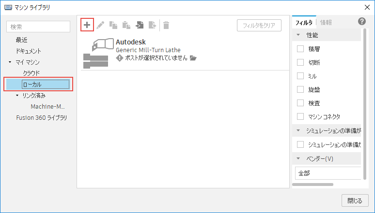

[製造]作業スペースのツールバーで、[管理] > [マシン ライブラリ]
をクリックします。

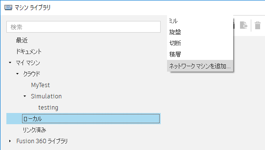

マシン ライブラリ で、ローカル サブフォルダを選択します。
[新規作成]
をクリックします。
ネットワーク マシンを追加 を選択します。

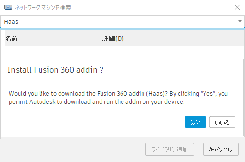

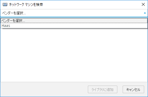

ベンダーの選択 リストで、マシンのブランドを選択します。
アドインをインストールするためのメッセージで、[はい]をクリックします。
このアドインは、ローカル ネットワーク上のマシンを検索します。

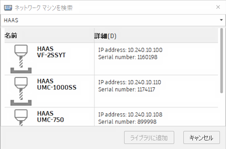

使用可能なリストからマシンを選択し、[ライブラリに追加]をクリックします。
